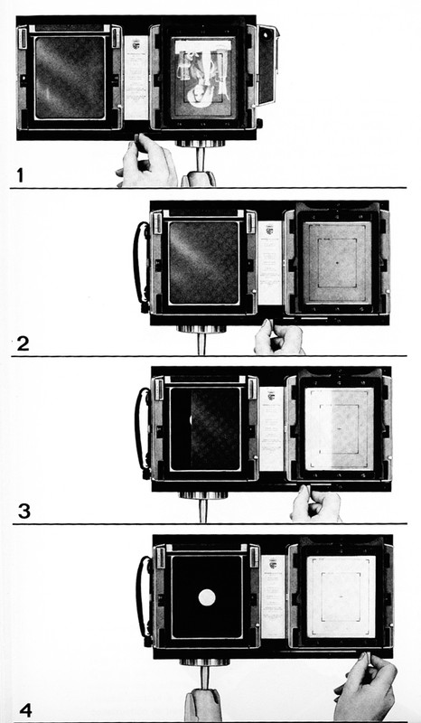

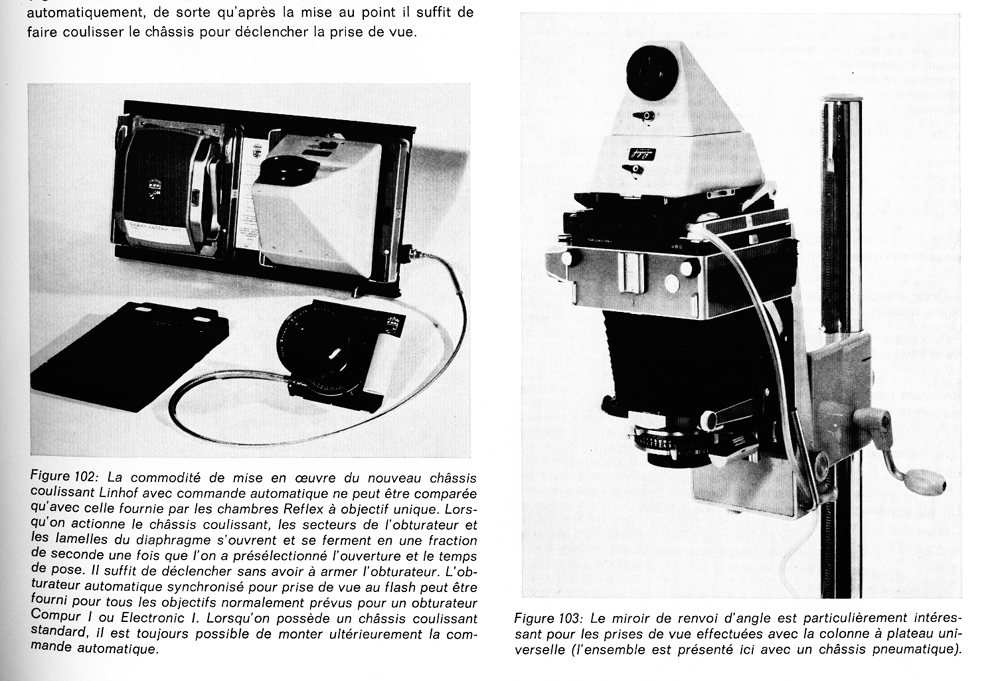

il y a eu des dos montés sur glissière, pour passer de la visée, à l'exposition. Il y a peut être eu aussi des système rotatif ? mais dans les deux cas on est loin de la réactivité d'un réflex ou d'une chambre réflex, c'est fait pour ça comme la Graflex RB, Dale Meyer Reflex, Mentor réflex, Arca reflex https://www.vintage-cameras.fr/produit/arca/ Fuji GW680
