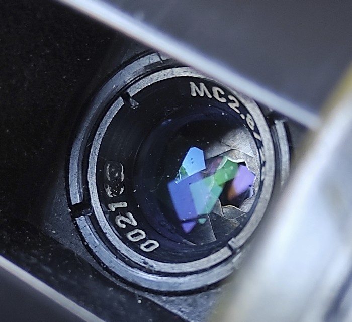

Horizon 202 à d'abord été proposé en Europe sous le non TECHNOPAN avec un tarif assez exorbitant , il y a probablement très peu de Technopan dans la nature, ensuite on a trouvé l'Horizon 202 sous son vrai nom et Photo Muller s'en était fait le principal fournisseur en France.
Le mien est un modèle made in USSR avec un n°de série de l'objectif 0021XX MC2,8/28mm qui aurait été produit en 2000 avec traitement multicouche (reflets bleu et vert)
j'ai masqué une partie du n° de série, c'est mon coté parano !
Le Technopan a été présenté sur 6 pages dans la revue Cyclope n°6 été 91 avec le tarif américain de 1490 dollar
est distribué par PANORAMIC IMAGES-FINLANDE
le Technopan a 2x4 vitesses 1/2s; 1-/4s; 1/8s; 1/15s, 1/30s; 1/60s, 1/125, 1/250s, c'est le réglage de la largeur de fente qui possède une position de plus, mon Horizon n'a que 2 x3 vitesses, le 1/15s et le 1/30s n'existe pas, du moins les réglages ne donnent que les 6 vitesses.
je crois avoir vu des variante du 202 avec les 8 vitesses et des variantes plus limitées encore.

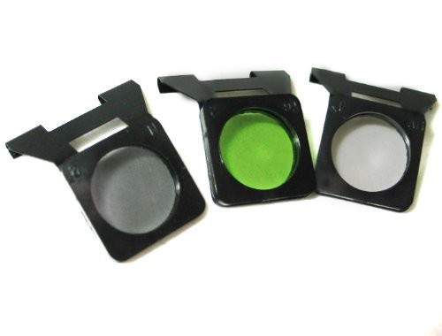

Je n'ai toujours pas retrouvé les filtres de mon 202
ça ressemble à ça, 3 filtres dans le kit, un gris neutre, un jaune/vert et un UV. J'avais utilisé le filtre UV pour y mettre une gélatine orange.
Le filtre est réalisé dans une tôle très fine découpée et pliée sur laquelle est assemblé un cadre en plastique tenant la gélatine en sandwich entre le cadre et la tôle, l'assemblage est fait avec des mini plots en plastique.
