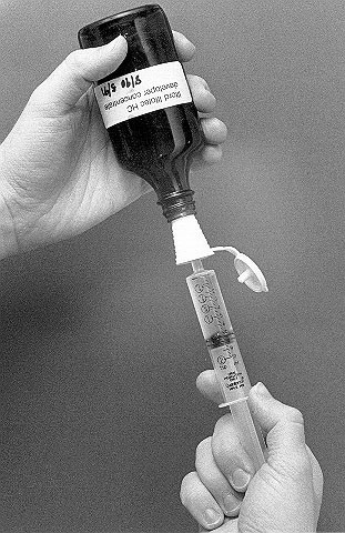

Le meilleur système pour soutirer et doser du révélateur concentré liquide est sur cette vue, je n'ai pas de bouchon avec opercule, je le laisse sur la seringue. On choisi la capacité de la seringue en fonction du volume de concentré à soutirer, et ensuite je soutire 2 ou 3 seringues d'eau pour récupérer les résidus de révélateur dans la seringue. Cette méthode était presque obligatoire avec l'ancienne formule du HC110 très sirupeuse.
Modifié en dernier par Oriu le jeudi 13 novembre 2025 8:02, modifié 1 fois.
