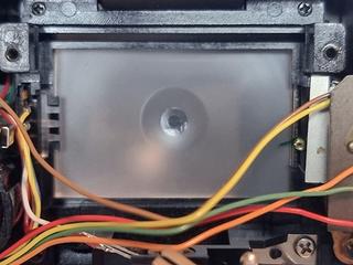

Re: Ô joie !
Ô joie... mon Fuji STX2 est sauvé, Diodes fonctionnelles ! Viseur propre, pas plus clair, mais plus propre ! Un bon CLA, et hop...
Image..... Image... Image
