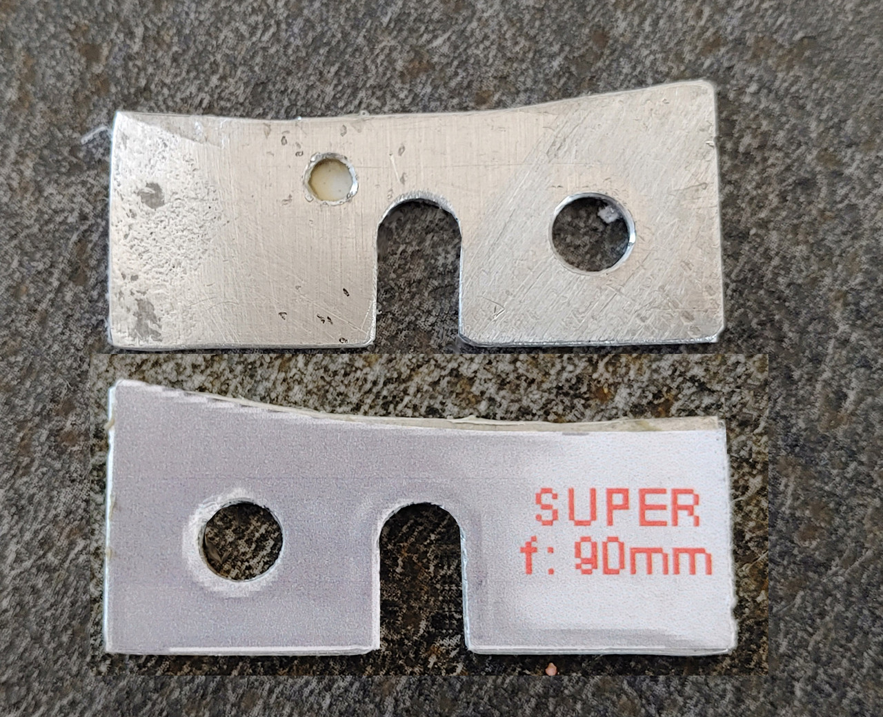

Bonjour à tous.
Je recherche une Came 90mm, destinée à la Horseman VH-R. Même une simple image passée au scanner avec rendu en taille réel, me suffirait, je la réaliserais moi même. J'ai des problèmes à en trouver sur les ventes, et j'en ai besoin. Bien sur si j'en trouve a vendre, je suis prenant. j'espère seulement que j'ai le droit de demander cela ici, au cas contraire j'annulerais ce message. En remerciant d'avance. Tres amicalement.

oui j'ai vu, même des ensable de série.. mais pas envie de acheter ce que j'ai déjà.. et il ne vends pas la pièce uniquement.. mais qui le possède peut m'envoyer l'image scannée... je la découperais..

Je dois reconnaître que trouver une Came spécifique est difficile et complexe, à moins que, on ne veut pas acheter une série complète. Alors je me suis dit que peut être la découper moi-même pouvait être intéressant. En les observant je me suis aperçu que toutes les Cames, ont une chose en commun, la longueur, précis à 40mm, avec Photoshop, en lui donnant un coté lui il trouve les autres, dans le bon rapport. Une image scannée d'une came n'import laquelle sera nécessaire. Une fois mise à la bonne échelle, juste la découper et coller sur une plaquette en métal, moi j'ai utilisé l'aluminium, facile a découper a la scie et limer. A un millimètre prêt, il vas falloir l'essayer à chaque coup de lime, un coup de plus et elle sort de son rapport de mesure. Bref, Mise au point sur dépoli infini, parfaite et au Télémètre aussi. Voila cette méthode tres efficace pour qui cherche a faire de même.. ça fonctionne très bien..
