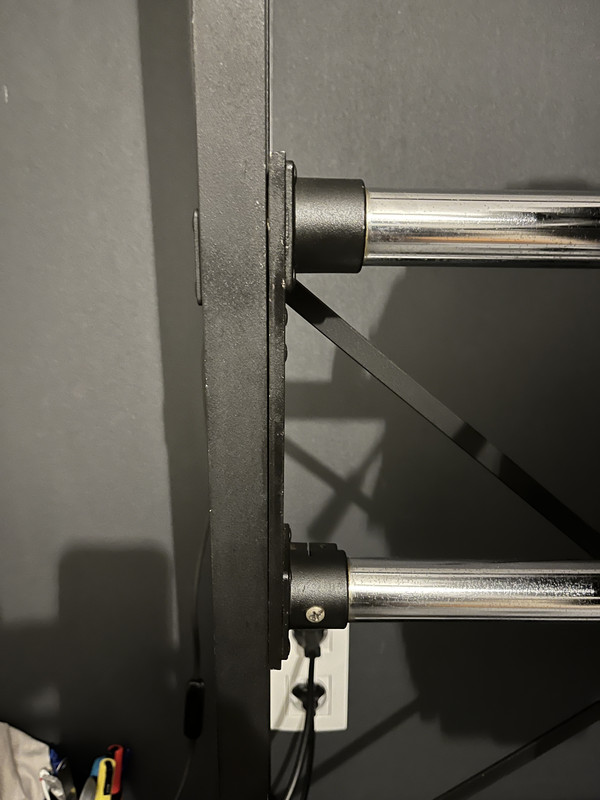

Avis aux utilisateurs du beseler 45, j’ai remarqué quelque chose sur le portique de l’agrandisseur en montant la tête presque à son maximum, je fais très peu de grand tirage mais la j’ai voulu en faire un , et en montant la tête je me suis aperçu qu’il y’avait un écart sur les côtés des traverses (tubes) le fer plat qui relie les deux traverse est en biais des deux cotés, un peu plus prononcé à droite qu’à gauche, ça ne le fait pas la tête est en bas! Ca s’écarte au fur et à mesure que l’on monte !
Avez vous ce décalage ? Es ce normal ? Défaut de conception ? Je n’ai pas contacté de jeu ou autre?

Je connais pas l'engin, mais il manque peut-être juste 2 rondelles en bas pour que les bras soient parallèles ?

merci Rémy, je ne pense pas. quand l'ensemble est vers le bas il n'y a quasiment aucun "jours"

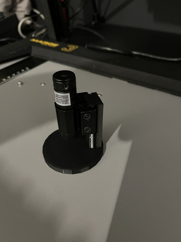

Tu as raison c’est ce que je voulais refaire, j’ai fait l’alignement il y’a déjà un certain temps avec une plaque de verre dans le porte négatif et une grande équerre, mais je trouve cela pas très précis ! Je suis en train de me confectionner un laser d’alignement.

j'ai aussi un jour qui forme un biais entre le portique et le chariot avec les deux tubes, peut être moins fort que sur les vues , mais je viens de contrôler mon MX au laser , l'emplacement du spot reste stable.
le Portique semble être une pièce de fonderie d'aluminium à profil en U, le chariot est guidé latéralement par 1 roulette de chaque coté du chariot sans grande précision je pense pour éviter que ça coince, la précision de déplacement du chariot est assuré par les crémaillères, donc à moins que les crémaillères soient mal positionnées et avec un pas manquant de précision , normalement le déplacement ne fait pas varier l'orthogonalité du porte film suivant la hauteur du chariot. Par contre il faut bien dégauchir toute la tête sur les deux axes, sur mon MX d'ancienne génération il n'y avait qu'un seul axe pour ajuster la verticalité avant arrière, mais rien sur la direction gauche droite, j'a i été obligé de faire des modifications.

Merci Oriu , d’après mes recherches beaucoup d’utilisateurs de ce modèle ont cet écart en haut du portique! Ca me rassure, je pensait au départ à un problème mécanique !

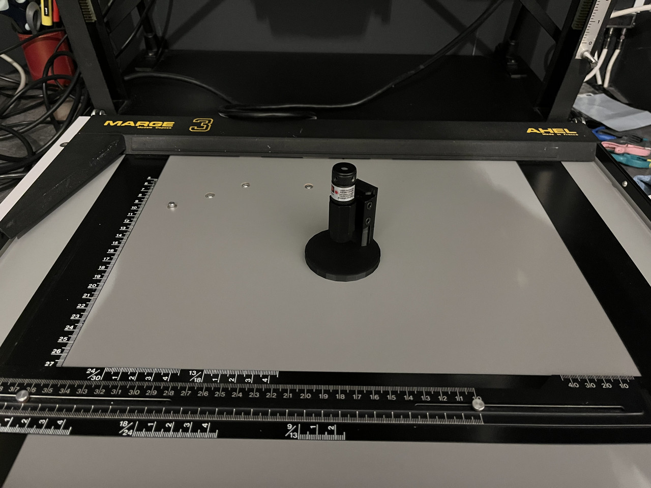

J’ai imprimé un petit support en 3D avec un laser de pistolet pour essayer d’aligner le mieux possible mon agrandisseur !
Je me suis inspiré de ce site où j’ai trouvé le fichier du support à imprimer : https://kruegerphoto.com/blog/2018/10/2 ... alignment/
Je trouve le petit laser imprécis , le réglage avec les deux vis est très difficile pour avoir une bonne précision. J’ai réussi à calibrer le laser au plafond, je n’ai plus de cercle mais en tournant le laser sur une équerre le point a un léger décalage . Je ne peux pas faire mieux !

Oriu sur le mien j’ai la possibilité de régler gauche/ droite avant/ arrière, sauf la platine porte objectif, pas de réglage avant / arrière. Juste le réglage avec les deux vis du vernier.
Sur ce lien l’auteur utilise du ruban adhésif sur la platine porte objectif pour régler d’avant en arrière
https://youtu.be/Smul5A0r45o?is=tLdRuhpq95eUasyp

Mon contrôleur à laser c'est du DIY , c'est un cylindre sur 3 vis formant un tripode, les vis permettent le réglage, le cylindre permet de s'appuyer sur un V posé à plat, pour régler le tripode il suffit d'agir sur les vis pour que le spot projeté au plafond ne change pas de place quand on tourne le tripode contre le V qui est fixe.

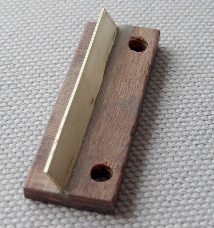

ça fait un moment que je n'avais pas touché à mon 45MX, et je viens de voir que les patins que j'avais fait imprimé en 3D n'on pas tenu, je vais devoir trouver une autre solution, tel quel mon 45 MX n'est pas utilisable :twisted:

les patins semblent avoir flués et la pseudo queue d'aronde a du jeu, comme avec les patins usés.
Par contre les patins que j'avais fait à l'aide de bakélite et de laiton ont tenu.

c'était pourtant de l'équivalent du nylon chargé en fibre de carbone (15%), j'avais expliqué l'usage des patins à l'imprimeur, mais visiblement ça ne convient pas. je ferai ça en bakélite avec une lame de bronze comme les 2 que j'avais déjà fait, celui là n'a pas bougé, mais je vais essayé de faire mieux en précision.
