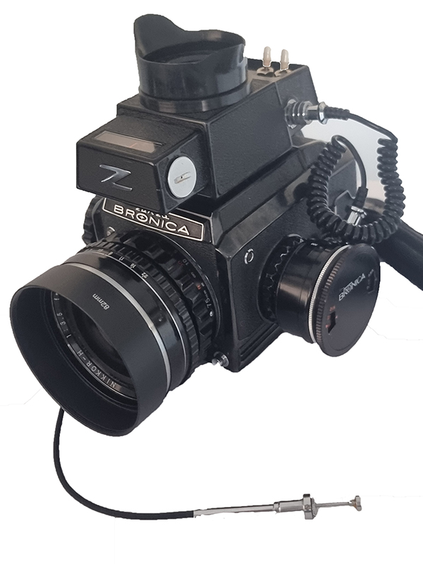

Comme si ça ne suffisait pas en l'état, je te me le suis affublé d'un "Exposure meter" Zenza Bronica dédié.

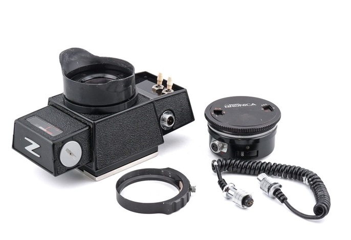

Arrêtons nous une seconde sur cette image : Ceci est une "Exposure meter" COMPLETE !...

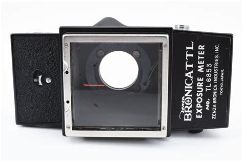

- le viseur "metered" avec local à batterie, circuit électronique, viseur, cellule à lecture externe et, (vue 2) interne au viseur !
- le câble de transmission des "informations électriques" depuis ...
- le module de conversion et... la pièce essentielle : la bague d'adaptation !!
Sans icelle, c'est mort, n'achète pas la cellule, elle ne te sera d'aucune utilité car non adaptable. Cette bague de "rein du tout" 'est la pièce essentielle qui assure le lien entre la molette des vitesses du boitier et le module de la cellule ! On va y revenir...

Pour info, mon exemplaire à été adaptée pour vivre avec des piles modernes, adaptateurs MR9 et une diode de géranium pour réguler la tension sur la plaque électronique (lire ce fil)
Les mesures étaient "correctes, mais pas au top de ce que ce devrait être...
Récemment ( presque10 ans plus tard.. :roll: ) J'ai confié mon Viseur Cellule à un pote, ex ingénieur en maintenance poste de pilotage Airbus qui m'a rénové le circuit électronique, nettoyage, réfection des soudures sèches, remplacement des fils, installation propre du géranium
