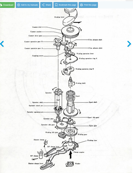

Je pense qu'il est possible de recoller les deux morceaux mais pour cela le démontage de l'ensemble de l'axe s'avère indispensable. La procédure est décrite dans le "Minolta XD repair guide". La vue éclatée, dans le chapitre consacré à cette intervention, montre le boîtier complètement désossé ; c'est peut-être pour la clarté de l'exposé (?). Quelqu'un peut-il me dire si le démontage de l'axe d'enroulement est possible sans déposer le bloc chambre-miroir-obturateur ?

Problème : Dans le cas de ton XD5, il faut coller les deux parties de l'embase cassée sans la solidariser au boitier ! Le mieux serait de pouvoir démonter la pièce, donc l'axe, et l'idéal serait de la remplacer, pour autant que t'en trouves une ... :oops:
mario88 a écrit : mardi 25 septembre 2012 0:08..... la bobine réceptrice, ce n'est pas très dur à remplacement sous réserve d'avoir la pièce, juste le pont d'armement a démonter, tu risques d'avoir des problèmes avec le ressort de rappel...
Peux-tu nous expliquer comment procéder ? Ce serait super utile. Comment procéder sans avoir à désosser capot et/ou semelle ?... :wink:
Voici l'éclaté d'un axe d'XD extrait de manualslib
Pour le libérer, Il semble qu'il y y a du démontage ! (Capot, assemblages, semelle, assemblages.... Est-tu sur, certain, habitué, rodé, formé, équipé, outillé en conséquence pour te lancer dans l'opération ? Et est-ce que que ça va valloir le coup/coût ?
