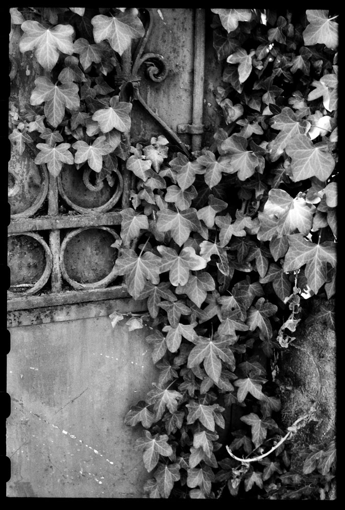

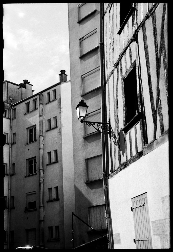

Petit retour sur ce révélateur, simple, économique, beau grain fin, belles gamme de gris, idéal sur des situations à forts écarts lumineux.
10g de Génol
100g de sulfite de sodium anhydre
qsp 1L d'eau
Prendre 800ml d'eau à 40°C, y diluer une grosse pincée de sulfite (afin d'éviter l'oxydation du génol) puis diluer complètement le Génol, le sulfite, et ajouter de l'eau pour 1L. Utilisation pur rajouter 10% par film développé.
Certains films nécessiteraient une compensation en surexposition, mais sur ces exemples, FP4 à sensibilité nominale, mesure pour les ombres ou incidente, 15min à 20°C, Rolleicord Vb

Des images nickel. On se demande à quoi c’est dû… Le photographe, l’appareil, le développement, le scan? Peut-être bien un savant mélange de tout ça!

La suite, mes expérimentations me confirment l'excellence de ce révélateur, avec la FP4+ en 24X36 j'ai un beau grain et un contraste excellent.
Je comprends mieux pourquoi ce révélateur (surnommé "La Bombe" par les anciens) était couramment employé comme révélateur standard dans les années 50.
Photos d'exemple optiques Carl Zeiss Jena d'avant guerre, 50mm f/2.8 Tessar et 28mm f/8 Tessar

j'aime bien celle avec le styles de façade mélangés et juste après, plus classique (?), celle avec le lierre également.

pour revenir au 10-100-1000, c'est l'étendue et la richesse des demi teintes qui est remarquable avec ce révélateur, très convaincant ici en étant. associé au fp4.
