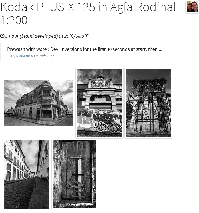

Sur le site "FilmDev" avec "Stand Dev" saisi dans la fenêtre "recherche", tu obtiens des exemples de développement avec les paramètres utilisés, images à l'appui.
