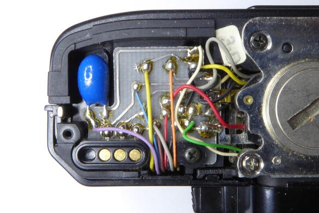

Faut que je trouve où est ce condensateur et si il est facilement accessible ... Sur un X700 il "suffit" de démonter la semelle et le condensateur est là...
Edité : je cherche dans le service manual. du 600si, ....

Messages : 37173
Re: Aide recherche panne Minolta 600si Classic.
çà c'est un condensateur au tantale, ça ne fuit pas , mais ça peut se mettre en court circuit.
