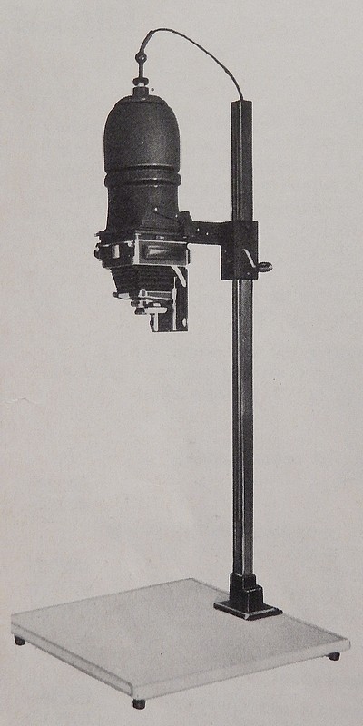

Re: Vos appareils photo 6x6
ce principe est ancien, il y a probablement plusieurs marques d'appareils qui ont proposé ce principe, je connais la proposition de Linhof dans les années 70 avec une lanterne façon agrandisseur Leitz à double condenseurs et lampe de 150W, posée sur la chambre Technika, avec un porte film à cadres le tout supporté par une colonne à crémaillère fixée sur un plateau.
