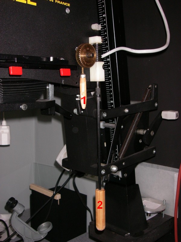

A noter que lorsque je fais du 50x60 mon bras est bien trop court pour tourner la molette de mise au point. Enfin lorsqu'on a l'oeil dans la loupe de mise au point. Dans ce cas, je demande à mon épouse de venir au labo et elle tourne jusqu'à ce que je dise stop ( ou c'est de trop)
Comment faites vous ?

50x60, jamais testé...
Mais quand je m'y mettrai, j'utiliserai mon gros monstre d'Ahel 18, qui a un "prolongateur" de la molette de mise au point : une tige avec une articulation, qui permet de gagner dans les 60cm.

Pour la mise au point avec la tête de l'agrandisseur en haut certaines marques avait prévu de remplacer le bouton de mise au point par une rallonge sur flexible. Sur mon Ahel 12/45 j'ai installé une commande débrayable, c'est un système pignon et vis sans fin. le pignon est au niveau de l'axe de mise au point, à coté de la molette de mise au point et la vis sans fin avec l'axe à la verticale pour y raccorder une tige de commande qui pendouille sous l'agrandisseur. Repère 1 le serrage pour solidariser le pignon sur l'axe de mise au point, le bouton de mise au point a été enlevé pour montrer le pignon. Repère 2 c'est la commande de mise au point fine déportée raccordée de façon souple à la vis sans fin (flexible).
j'ai essayé d'adapter un truc comme ça sur un Beseler 45 mais ça ne convient pas, pour le Beseler pour la mise au point fine il vaut mieux utiliser la molette de la motorisation électrique du réglage de hauteur.
