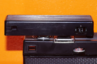

J'ai regardé dans mon télémètre qui fonctionnait très bien jusque là et j'ai vu que les deux images devenaient décentrées. Je l'ai ouvert mais je n'arrive pas à l'arranger, en fait c'est même pire. Le système est vraiment bête mais je n'y arrive pas et je n'ai plus de télémètre... personne n'a de conseils?

Finalement, même s'il n'y a rien sur le net j'ai fini par comprendre qu'en jouant avec les vis du miroir accessible sous le pied on peut (un peu aléatoirement à cause de la forme des vis) tenter de régler avec deux, et serrer le tout avec la troisième. C'est pas très dur et il est reparti comme en l'an 40 (ou 1978 d'après le numéro de série)
