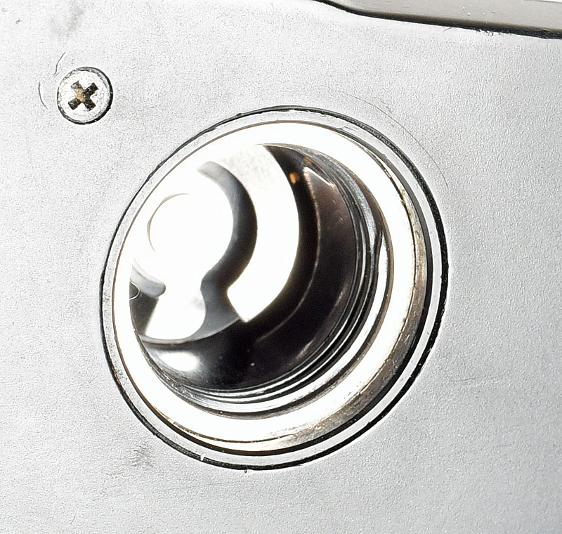

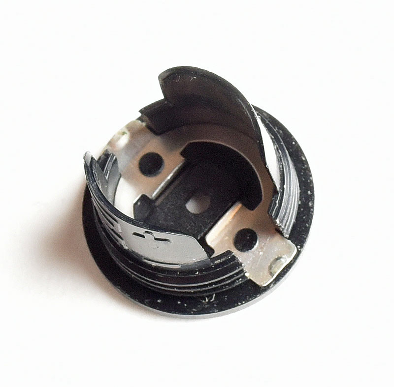

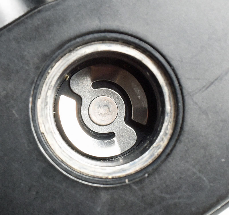

En revanche, je n'arrive pas à avoir de mesure de la lumière, bien que j'aie changé les piles. L'un(e) d'entre vous aurait-il la possibilité de photographier le "porte-piles" d'un appareil fonctionnel ?
Je voudrais déterminer :
1- pour le porte-piles, pour la partie qui se dévisse, comment doivent se positionner les contacts métalliques. Je soupçonne que les piles (côté +) ne font pas contact sur le mien ...
2- quel doit être le niveau de "tension" du "ressort-lame" qui reste dans l'embase du boîtier.
Merci d'avance ! :hello:
Pierre-Yves

A l'arrache sur un coin de table à main levée. Mon FX 3 est "Super 2000" mais je ne pense pas que ça aie une importance pour cette pièce.

Et un grand merci à eric.c : je pense que la partie "dévissable" de mon porte piles a un petit problème, les deux "palpeurs" gauche/droite dont enfoncés chez moi.
J'ai commandé des LR44 neuves, et en attendant je vais essayer de rendre le porte-piles conforme.
Merci encore ! :hello:

J'ai bien observé la photo de ton porte-pile : je remarque, du côté gauche, plutôt vers le bas, une sorte de "pointe" métallique que je n'ai pas sur le mien, ce qui m'a mis la puce à l'oreille.
Donc, ce matin, je mets un fond d'alu ménager pour faire liaison électrique et ... gagné, les diodes s'allument ! :D Mais çà ne dure pas : dans mon enthousiasme, j'en profite pour changer les joints d'étanchéité du dos (un reste du kit pour mon OM10). Et là, plus rien ne marche, et pourtant pas de raison. Alors, retour aux fondamentaux, une petite plaque de laiton pour faire contact, et c'est réglé !
