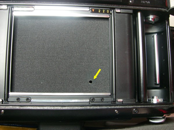

Messages : 37191
Re: Comment bien photographier... Une éclipse ?
J'ai fait une vue avec le miroir relevé et sur pied, tout simplement, depuis je fais gaffe et j'ai posé une rustine
