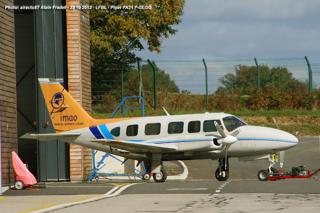

Oui, il rentrait d'un tournage en Sardaigne pour un film, avec George Clooney dans un des rôles principaux. Moteur D H.S. à la verticale de Valence, cet été. Les mécanos étaient anglais. Ils ont changé le moteur avec un autre d'occase, après un vol d'essai il s'est avéré que le moteur "tout neuf-d'occasion" était mort aussi. Moi j'étais à valence pour changer 2 moteurs sur un PA-31 Chieftain de ma boite.. On avait fini on partait qu'ils redéposaient le deuxième moteur pour en mettre un "overhauled" cette fois. :wink:
