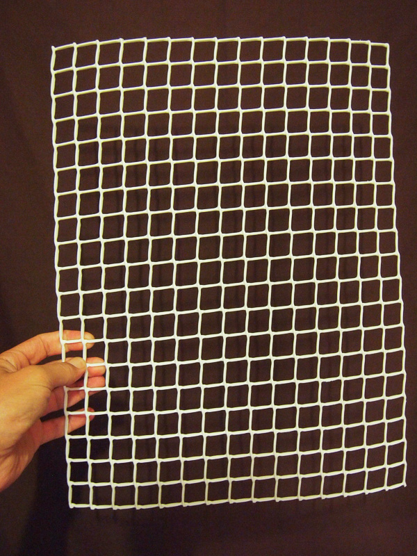

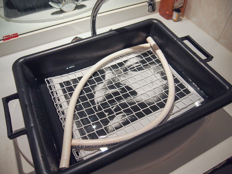

Bon bhé je crois que j'ai trouvé deux solutions d'un coup 8) :mrgreen:
Edit : non, en fait, c'est pas terrible : les grilles ont la fâcheuse tendance d'emprisonner des bulles d'air. Très difficile voir impossible de les faire toutes sortir des cases...
Ca reste pratique en maniement, mais j'ai peur que le rinçage ne soit pas optimal
- contre la tendance des tirages à surnager lors des phases de rinçage en cuvette
- pour le lavage multiple de tirages
:idea:
Une "grille plastique" que vous trouvez dans n'importe quel magasin de bricolage, ça se vend en 1mx3m, de quoi faire tout plein d'intercalaires aux bonnes tailles de tirage...
Un coup de ciseaux, de lime et de ponçage sur les arêtes... plus un poids pour assurer la submersion... et roule !
Modifié en dernier par Gekos le samedi 15 octobre 2016 16:48, modifié 1 fois.

Ça permet d'éviter les tirages qui collent entre eux surtout (je les lavais séparément à cause de ça avant)
La grille que j'ai trouvé n'est pas abrasive du tout : vu le peu de poids et en manipulant avec un peu de précaution, ça ne risque pas, je pense, d'abimer la gélatine (résultats tout à l'heure ou demain :rire: )
