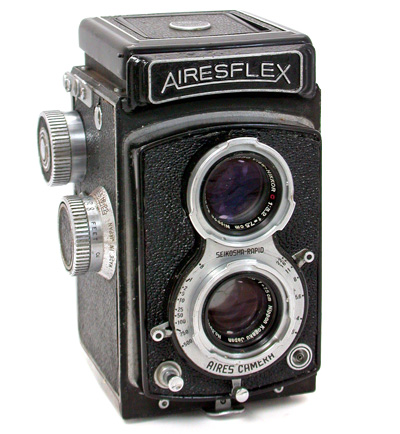

Re: Nikon Lovers [fil ouvert si vous le souhaitez]
Un TLR à optique Nikon, le Airesflex équipé d'un 3,5/75mm Nikkor.
J'ai découvert ce TLR aujourd’hui.
http://www.hayatacamera.co.jp/article/photo201001.html
J'avais jamais vu!
Cet appareil ne doit pas être courant, il n'y en a meme pas en vente sur ebay!!!
- suaudeau benoit
- Messages : 8791
- Enregistré le : samedi 09 septembre 2006 0:13
- Localisation : Dinan
J'en ai un de ce type, un poil plus ancien, avec un Coral (opticien des Leotax). Certains étaient montés avec des Nikkor, d'autres des Zuiko, etc.......Ce sont des appareils très rares.
Aires construisait ses appareils avec un soin extrême, une masse de matériau impressionnante et des prix de vente en rapport. Cela lui à couté la vie. Mon aires reflex pèse plus lourd qu'un Rolleicord, pourtant très proche.
- Messages : 37202
Au sortir de la guerre, en 1946 Nikon avait étudié la possibilité de faire un TLR, le Nikoflex, mais ce projet n'a pas vu le jour, c'est un appareil à film 35mm qui a été développé le Nikon S1
http://www.nikonownermagazine.com/findo ... istory.php
