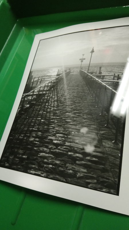

Bon voilà, je m'y suis remis cet après-midi avec ça, pour comparer avec mes premiers essais et mon D9 fait maison
C'est juste un petit teaser, on verra la suite quand ce sera scanné
Le tirage de référence tiré normalement.
Une de mes versions lith

Voici le scan de cette photo
Pour les infos : c'est a partir du kit fotospeed LD20
Révélateur à 30°
Expo avec 3EV de plus que le tirage de référence et snatch à 14 min.
Papier : vieille boite de lumière Lumitra T532
Premier constat, le tirage à pas mal prit en densité en séchant et les marges sont moins blanches aussi
Je referai un test avec seulement 2 EV de plus, ce qui me donnera plus de contraste et avec un snatch un peu tôt aussi.
Il faut aussi que je teste d'autres papiers pour voir celui qui irait bien.
Révélateur à 30°
