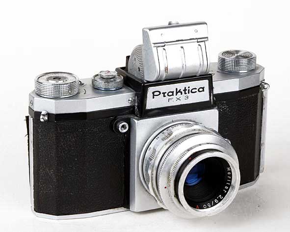

roadrocker a écrit : sinon il y a des Praktica en m42 (fx3) et à baïonnette (VLC) qui peuvent recevoir un viseur de poitrine
Les VLC utilisent une monture M42 tout ce qu'il y a de plus standard. Avec cellule fonctionnelle quelque soit l'objectif et le viseur monté (mais mesure à PO que pour les "electric"). Faudrait que je le ressorte un jour d'ailleurs, mon "F2 du pauvre" :mrgreen:

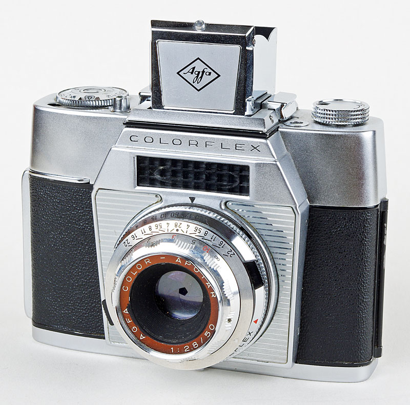

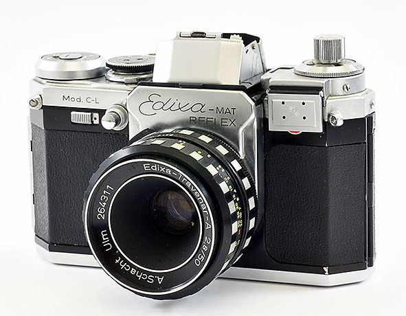

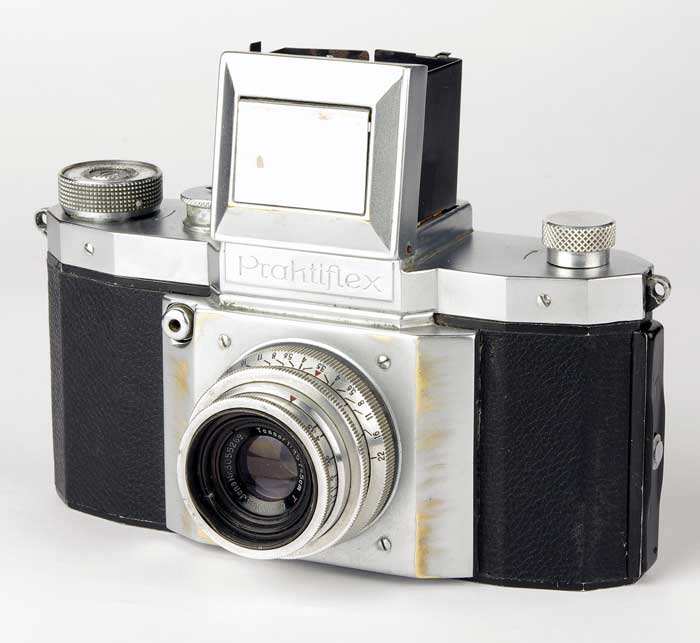

Messages : 7484
Re: 24x36 et visée poitrine ?
Dans cette catégorie, il y a ceux là entre autres
