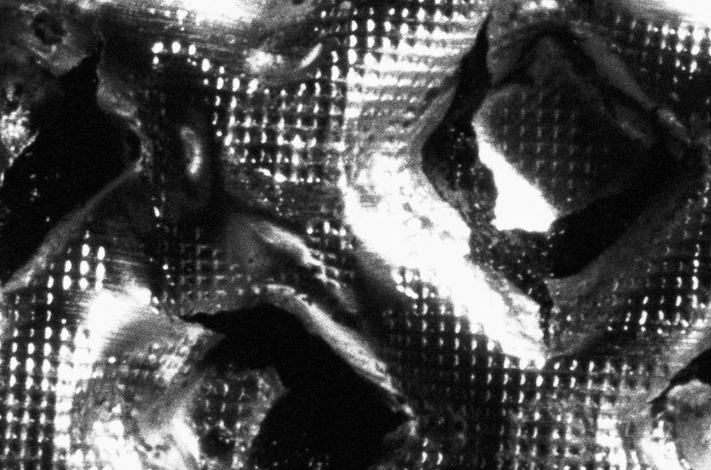

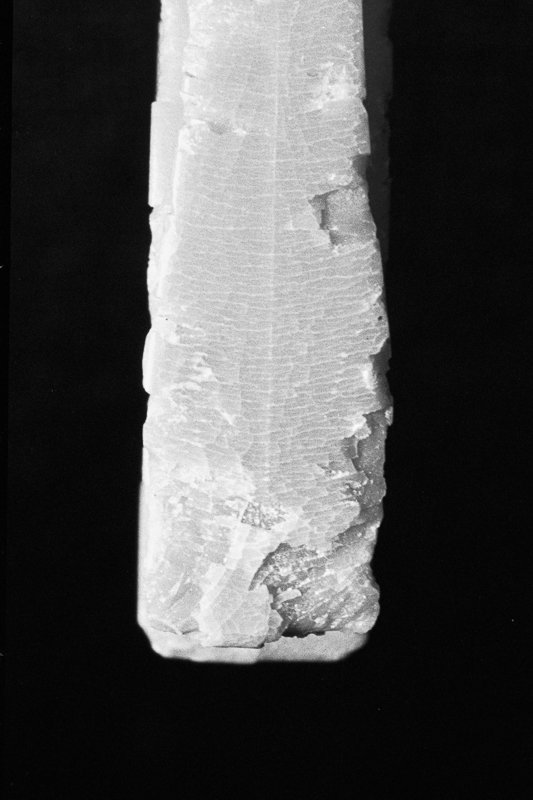

Voici qq scan + crop, mon scanner n'est pas terrible (plustec 7400) mais sur tirage RC perlé c'est pas vraiment plus net.
#1

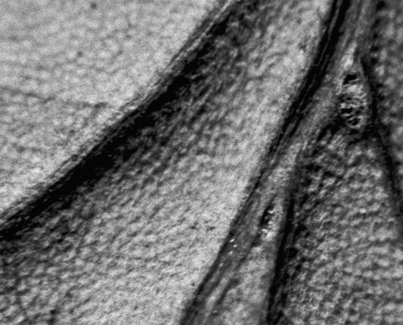

Crop :

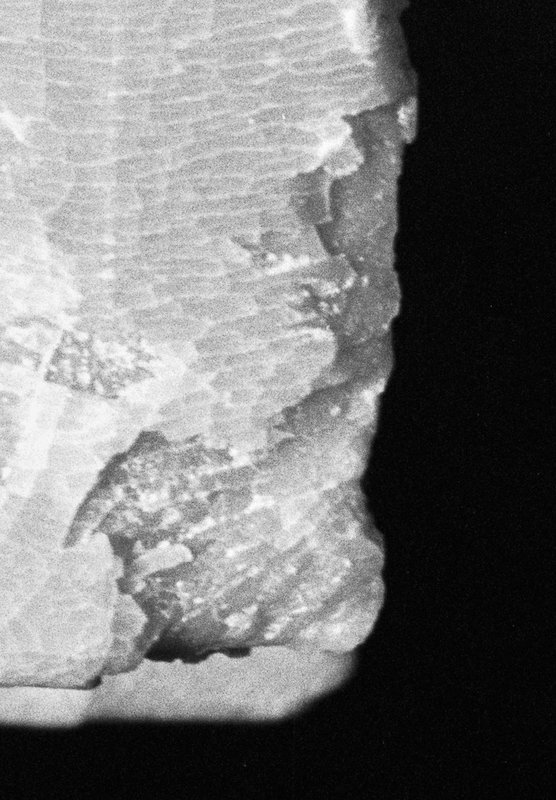

#2
Crop :

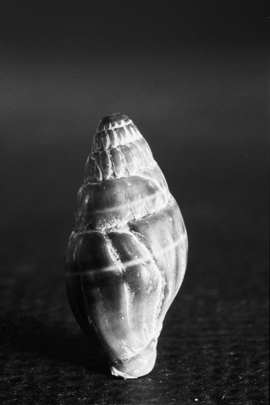

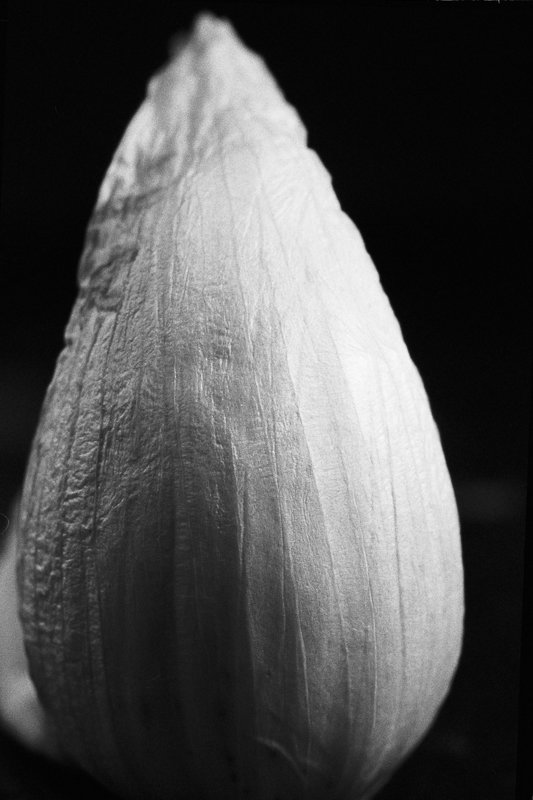

#3
Crop :

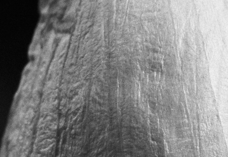

#4
Crop :

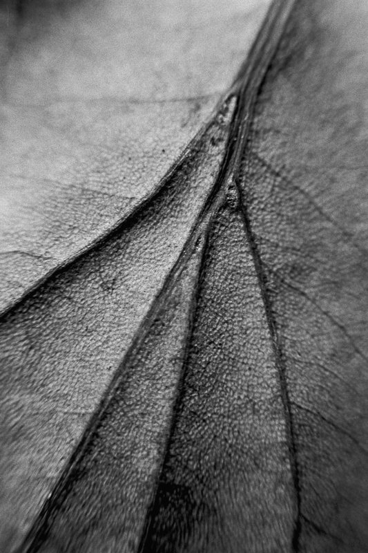

#5
Crop :
Messages : 16676
Re: Film 135 pour macro pour une bonne netteté
Trufino a écrit : Si je peux avoir qqchose de bien avec du Xtol sur des Tmax, ça me plait, comme ça je pourrais l'utiliser pour mes tri-X également voir des across.
Bon, du coup on est d'accord ? La tri-X n'est pas le meilleur choix pour de la macro , je devrait m'orienter sur des 100iso au plus vite ?
Oui, sur de la macro qui ne bouge pas, 400 iso ne sert pas à grand chose...
Après, Acros ou Tmax, je pense que c'est blanc bonnet et bonnet blanc, les différences seront faibles. Le Xtol fonctionne bien avec la Tmax, Kodak n'a sorti le révélateur Tmax qu'après le lancement de la Tmax, ils conseillaient alors le Xtol.
Sinon tu peux partir, comme je le disais, sur du film bas iso, comme la Copex Rapid, dédié à la base pour les microfilms, tu en trouves reconditionné par Maco pour 5€ la péloch. Exemple là : http://www.rangefinderforum.com/forums/ ... p?t=139020
