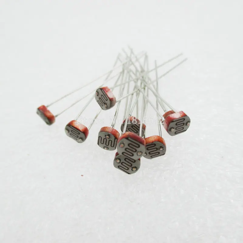

Sinon, histoire d'avancer un peu, j'ai acheter sur IB à 1.50€ un lot de CDS (5*10 photoresistance) pour tester. Je n'ai aucune idée si cela va convenir, c'est les plus petites que j'ai trouvé (5mm)
(photo du net)
Package includes:
10 Pcs x 5506 Photoresistor
10 Pcs x 5516 Photoresistor
10 Pcs x 5528 Photoresistor
10 Pcs x 5537 Photoresistor
10 Pcs x 5539 Photoresistor
Je pars dans l'inconnu, et au delà... :rire: :rire: :rire:

Si ça peut servir :roll: mais il n'y a aucune information sur les caractéristiques des CdS, mais avec un coup de bol et en ayant plusieurs modèles de photo-résistances ça peut marchouiller

J'ai retrouvé les infos des CDS achetées (sauf la 5549).
J'ai un SP qui est normalement fonctionnel niveau cellule, je vais mesurer les valeurs., histoire de voir si ça peut aiguiller un peu. mais depuis fin 60, ça a bien bougé je pense...
Ah, j'ai enfin acheté un ohmetre! :lol:

J'ai pu tester mes cellules, une est HS, la seconde oscille entre 0.6 et quazi 20kohm.
Ça me laisse dubitatif, quand on regarde les valeurs des CDS dans le tableau plus haut, rien ne pourrait correspondre... :?

la mesure des photo-résistances se fait avec des conditions lumineuses imposées, dans l'obscurité totale on obtient la résistivité max et ensuite à une valeur de luminosité donnée par les fabricants 10 lux dans le cas du tableau.
Les fabricants d'appareils ont d'autres méthodes en mesurant l'ensemble du circuit de la cellule à différentes ouvertures et différents IL et avec des CdS dont les valeurs étaient garanties par les fournisseurs.

En général on change les deux CDS car on est sur d'avoir la même courbe de réponse .
Je dois avoir encore des CDS de spot, car on en changeait beaucoup à 'Atelier 102
Comme on faisait les anciens Pentax pour Pentax.
On avait le stock de pièces que l'on vendait à tous le monde.
Mais je commandais les CDS chez le fabricant Hamamatsu (beaucoup moins cher) qui alimentait tous les fabricants de matériel photos Japonais.
Sur un salon à Paris j'ai demandé à un vendeur d'Hamamatsu si il restait cela en stock au Japon.
Il ne savait même pas que cela existait, mais après confirmation du Japon il n'y en a plus du tout.
Tu me contactes en mail privé et je dois pouvoir te fournir ces deux CDS Gratuitement.
Mais il faut que je les retrouve d'abord.
Gérard

Après changement des deux CDS, et aussi le galvanomètre (là je pense que c'est bibi qui l'ai flingué), petit réglage de la piste graphité, j'ai les mêmes valeurs que ma Lunasix F! Juste testé ce soir, je verrai demain en plein jour ce que ça donne...

Un grand-grand-grand merci à Gérard Métrot pour les deux cellules :bienjoue: , sans ça, ce Sp aurait' été l'équivalent d'un SV patiné!
