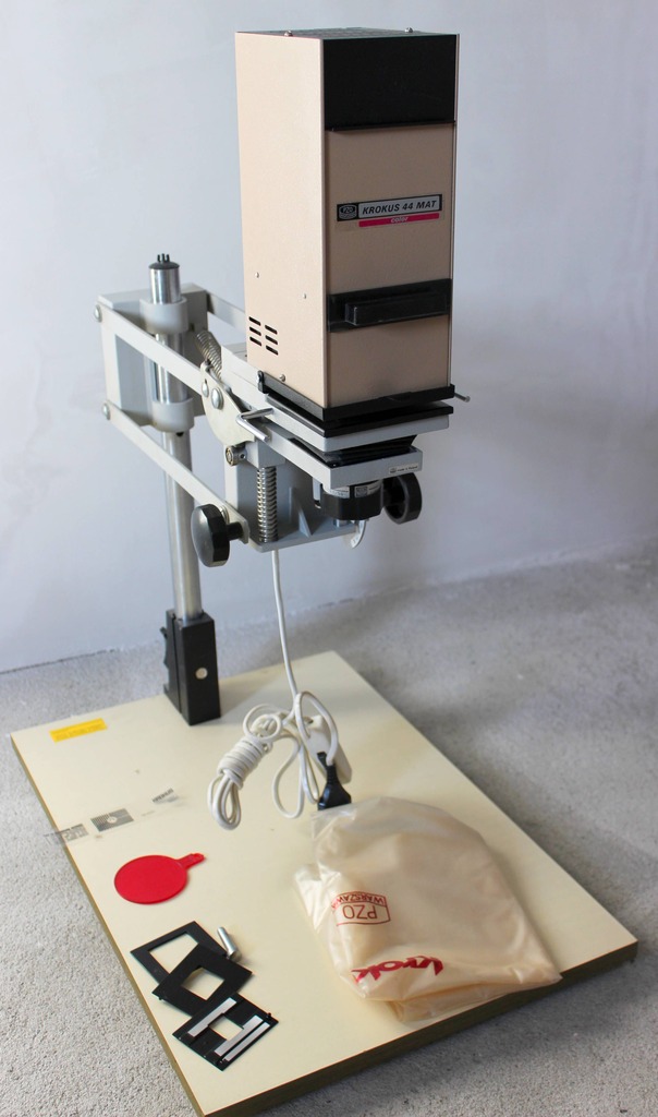

Oui... donc il semblerait que j'ai la molette qui manque ? Si oui, une idée où je pourrai en trouver une adaptée à cet agrandisseur ? Ou s'il est possible de s'en fabriquer une facilement ?phildu24 a écrit : Plus la boite à lumière monte, plus l'image projetée sera grande ( et inversement) ce qui nécessite à chaque fois de refaire la mise au point avec la molette ou la manivelle qui commande le soufflet à la base duquel se trouve l'objectif....

A voir les photos, il me semble qu'il est autofocus? Le soufflet s'allonge ou se raccourcit quand on règle la hauteur? Si oui il doit y avoir une molette pour parfaire la mise au point.

Oui, il s'allonge très très légèrement .. mais je ne vois pas de molette ..

Peut être pas...Brianapolly a écrit :phildu24 a écrit : Oui... donc il semblerait que j'ai la molette qui manque ? Si oui, une idée où je pourrai en trouver une adaptée à cet agrandisseur ? Ou s'il est possible de s'en fabriquer une facilement ?
Sur l’ante-pénultième et sur l'avant-dernière photo, on voit une pièce métallique qui semble être une "bidouille et doit servir de frein, voire de verrouillage pour le soufflet de mise au point mais.... à mon avis, et sous réserve, il manquerait bien une molette.

C'est bien une "roulette" qui prend appui sur la came de mise au point. Vérifiez que tout soit libre, coulisse...le plateau porte objectif est peut-être grippé sur les guides cylindriques...

oui c'est bien une came pour la mise au point automatique, avec un ressort de rappel.
Je ne savais pas que Krokus avait fait un truc comme ça
J'espère qu'il y a un ajustage de la mise au point quelque part, autrement il n'y aura pas la possibilité de changer d'objectif ni même d'utiliser un margeur,ou autre accessoire qui modifie la distance agrandisseur/plateau.

Arf... Je suis pas sure de tout comprendre en fait... Donc il ne me manquerait pas une pièce du coup ?

Je ne connais pas ce modèle, mais au repos je pense qu'il faut éviter de laisser le ressort (qu'on voit derrière) en extension.

Quand il est comme sur la photo, vérifie que le porte objectif peut coulisser, en comprimant le ressort. Ça doit être libre, la came change de position en fonction de la hauteur et la roulette doit rester en contact avec la came.
Si tu peux faire deux photos de ce côté, une en position haute et l'autre basse?

Salut !
Je verrai bien un truc :
A priori la came ne semble pas interchangeable sans outil, donc il faut agir ailleurs pour le changement de format et d'objectif.
La seule variable reste la "roulette". N'y aurait-il pas une taille de roulette par format ?
Pour le réglage fin de la mise au point, ça pourrait être tout l'ensemble support d'objectif qui se visse ou qui coulisse plus ou moins haut.

j'ai vu sur des rares photos sur le WEB qu'il y a une vis ou un écrou de réglage en haut de la came, à la liaison avec le bras du pantographe , mais si il faut sortir la caisse à outil
Cet agrandisseur n'utilise qu'un seul objectif que pour des formats proches du 24x36, il ne fait pas le 6x6

il ne manque pas de pièce...
la came sert pour la mise au point

il y a peut être un serrage/réglage de friction de la roulette sous la came, j'aperçois comme un petite vis, que je crois être une 6 pans, sur la roulette...

Libellule #1...si tu n'as pas touché à la came, ( je parle de la pièce métallique, n'est ce pas....
J'ai comme l'impression que la mise au point se fait toute seule ...) le soufflet à changé d'allonge entre les 2 clichés et les 2 positions !
...étonnant !! mais possible ...
Il suffirait d'avoir une netteté réglée au plus haut (ou au plus bas) et la came se charge ensuite d'ajuster la netteté en jouant sur le tirage (longueur du soufflet) toute seule ?...
mince ! je ne connaissais pas ce système .... comme quoi, même à 61 balais passé, t'en apprend encore !..

Pour moi le réglage fin est localisé sur cette photo
la vis à tête bombée immobilise le réglage situé au dessus (flèche)
Mais ce n'est pas un réglage à peaufiner à chaque photo
Par contre comment la mise au point est gérée quand on déplace le pantographe sur la colonne ?????

on est 2 à penser à la même chose..... ( ça devient une habitude cher Oriu ....

J'allais le dire!
Le réglage doit être revu pour chaque position du pantographe, sans doute...

Mince c’est autofocus ! A quoi sert le compas côté opposé à la came ? Il doit indiquer le rapport d’agrandissement ? Il faudrait voir le diamètre de l’objectif, c’est peut-être un point à améliorer.
