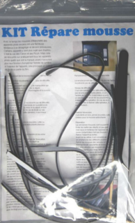

J'ai retrouvé l'origine de mes 2 pochettes ... hélas y'a rupture de stock ...
Chaque pochette contient un ensemble de mousses de différentes densités, en bandes et plaques de différentes largeurs , format A5, bandes de 3cm, 1cm et plusieurs bandelettes d'épaissuers et largeurs aux millimètres courants.
Vu la difficulté d'en trouver, l'absence indéterminé d'Aka-Asahi, je les conserve très précieusement, au sec, à l'abri de la poussière, air et lumière...
..... Essayes plutôt, comme déjà évoqué, le fil de coton à défaut de la mousse...
.... Je me demande, tout d'un coup, si ce ne serait pas intéressant de cirer le fil d'ailleurs ? Pour le coup, il serait étanchéifié, protégé, assoupli, renforcé, et facilement amovible tout en étant adhérent (pas adhésif ! juste adhérent)...
Encore une idée à creuser... ou à enterrer ?...( ce qui reste un processus logique
Sinon tu as ces rubans disponibles en différentes épaisseurs et largeurs
