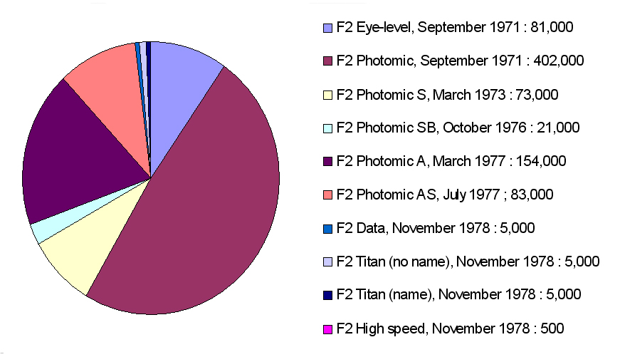

Re: Nikon Lovers [fil ouvert si vous le souhaitez]
Mars 1977 à 154 000 exemplaires si l'on croit ce site :

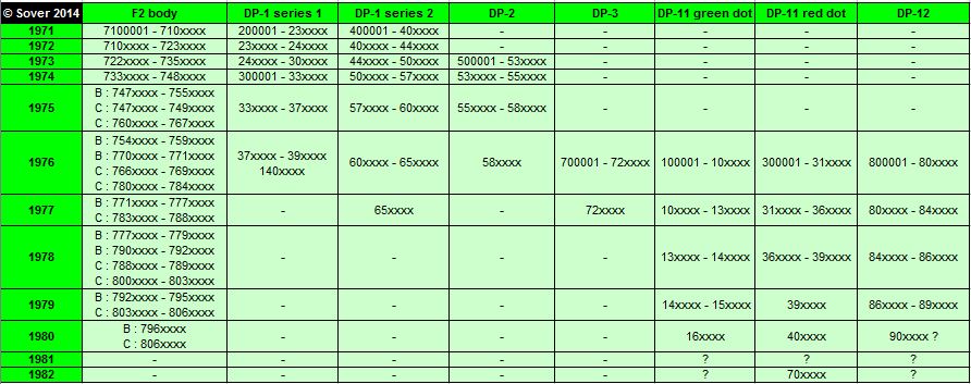

Pour aller plus loin dans la datation (avec la correspondance production chromée ou noire par numéro de série) :
https://c-cluster-110.uploads.documents ... bu-digital
Et pour les prismes :
En revanche, je ne comprends pas la notion des points verts et rouges sur les DP11, à quoi correspondent-ils ?

Sur le forum Nikon passion il évoque le type de piste pour la résistance du couplage photométrique ??Aristote a écrit :
Gérard a surement la réponse.
Mon DP-11 a un point vert n°113xxx, il semble raccord avec le boitier 7755xxx
