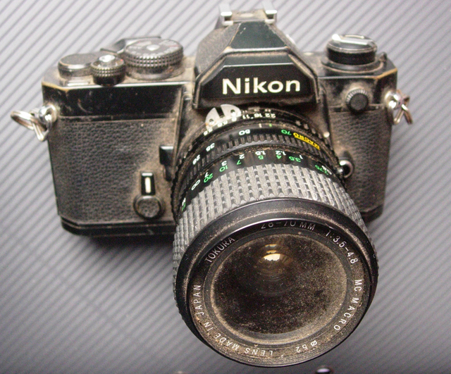

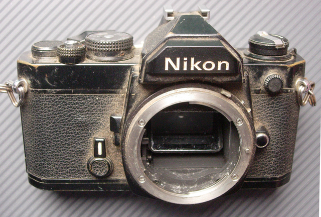

- Messages : 10525
- Localisation : nulle part et ailleurs.
Re: Nikon Lovers [fil ouvert si vous le souhaitez]
Sur le mien crenelure seulement autour du déclencheur (il est noir) et porte le N° 2544626.
On doit pouvoir le dater.
Viendront plus tard les images du boitier bien propre...
