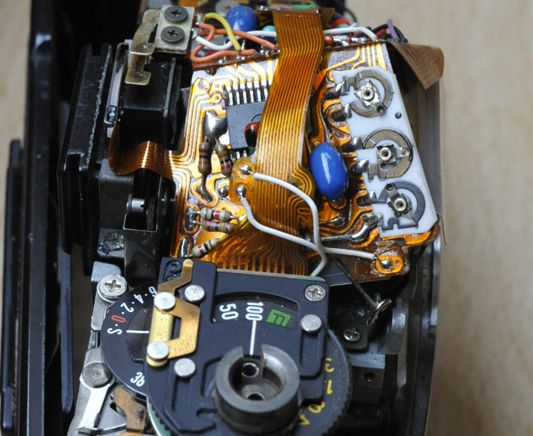

- Chzki
- Messages : 421
- Enregistré le : samedi 07 avril 2012 17:07
- Localisation : Paris - Orléans
Re: [TUTO] Canon A1 : réparer le CANON SQUEAK proprement
Rebonjour Mario

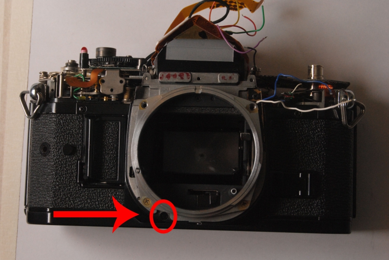

Ta réponse sur le fil concernant mon autre A1 m'a remotivé ! Voilà de quelle vis je parle :
Je crois que j'ai réussi à faire sauter la vis ! La photo n'est pas d'actualité, j'ai pris la première qui me tombait sous la main.
Je suis en train de décoller la cuirette, là.
- mario88
- Messages : 781
- Enregistré le : mardi 25 mai 2010 9:18
- Localisation : lille
bonjour
deux autres a l'arriere de l'appareil,ce sont des visses collées,avant de les visser on plonge le filetage de la visse dans de la colle et puis on serre....
il suffisait de la chauffer un peux avec un fer a souder,c'est pas grave,il faut juste faire sauter la tete de la visse avec une mèche afin sauvegarder le filetage dans le fut,le reste de la visses tu l'enleveras une fois la platine frontale retirer,avec une pince,ces trois visses là sont très importantes car elles fixent la platine frontale sur le fut,ça peux donner des vibrations lors du déclenchement en plus possibilité du flou sur photo
a+
mario
a+
mario

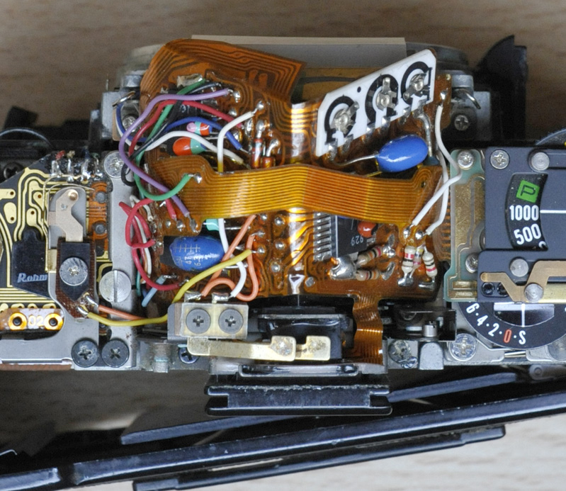

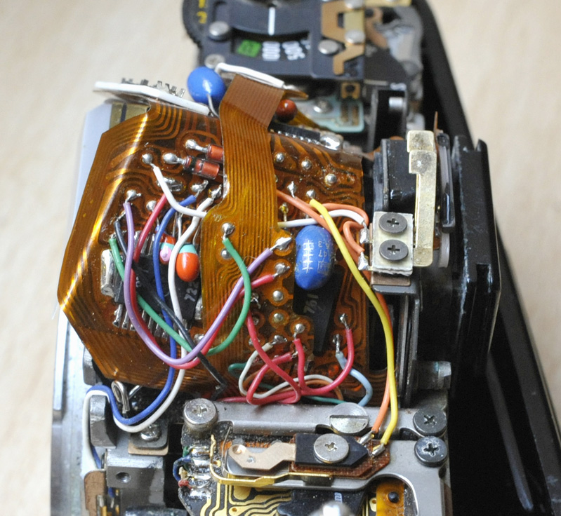

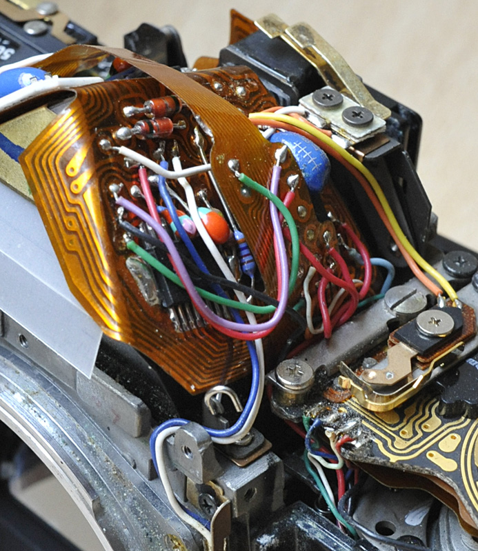

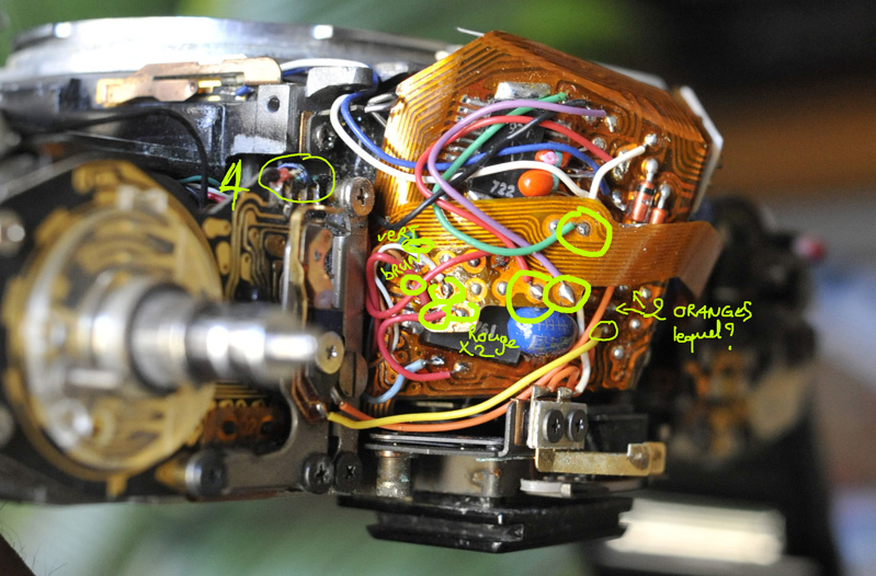

Bonjour Mario,on peut en profiter pour faire un petit check-up?
Voici ou j'en suis :
La prochaine étape c'est le fer à souder, mais comme je suis plus sûr de moi avec un tournevis qu'avec un fer à souder, j'attend d'être un peu plus confiant. Tu peux confirmer les emplacements des fils a dessouder (j'en ai 14 ou 15)? Pour le fil orange proche du sommet du prisme, il y en a 2 : un parallèle au jaune, et un autre branché près du viseur. Il faut dessouder les deux ou juste un seul?
Autre chose, j'enlève le dos du boitier? Ou il y a une technique pour l'ouvrir sans manivelle s'il se referme?
- mario88
- Messages : 781
bonjour
pour les fils,il fallait faire une photo comme sauvegarde,je n'ai pas tout en tete mais en règle générale tout les fils qui vont a l'interieur du boitier sont a dessouder,pour ce qui est du fil orange qui va du testeur de pile a la carte en passant sous l'AT flex(c'est la fine carte qui va d'un coté a l'autre du boitier couleur jaune orange),le testeur de pile lui meme est a retirer,ne pas dessouder les fils du coté du testeur mais du coté de la carte mere..
tout les tout petit fils,blanc,orange et rouge ainsi qu'un gros rouge sur l'AT flex etre dessouder,ne pas hésiter a faire un max de photo sur les brochages des fils
attention je signale encore a nouveau ,il ne faut pas croire que c'est simple a faire....
amicalement mario
PS
j'ai pas vu que l'appareil a changé,serait il possible de reposter la meme photo sans écriture pour vous indiquer les fils a dessouder merci
amicalement mario
PS

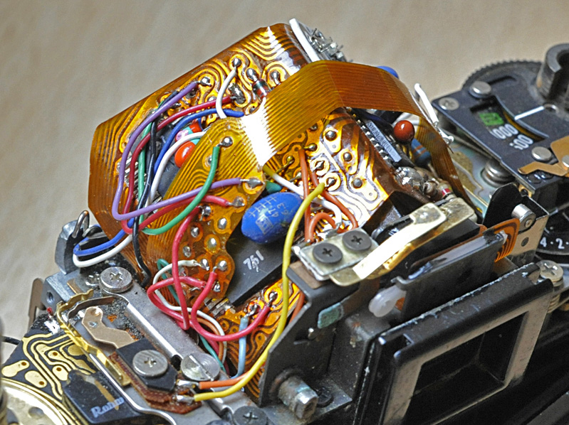

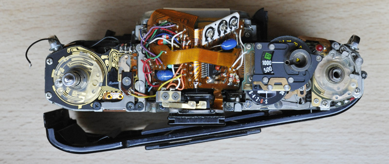

j'ai refais des photos un peut plus propres :
Bon ça va prendre de la place sur le fil, mais c'est pour la bonne cause ...
Bonjour Mario,
J'ai dessoudé les fils indiqués et j'ai également enlevé les vis mentionnées en haut de la page 2.
J'en suis grosso modo aux indication du 23 décembre. J'ai juste une interrogation concernant un "galet presseur" que je n'ai pas vu sous la vis juste à gauche du prisme près de la face avant de l'appareil. je me demandais ce que c'était
- mario88
- Messages : 781
bonjour
"galet presseur",le seul que je connaisse c'est celui qui est dans la chambre noir sur le dos de l'appareil,peux tu mettre une photo de ce galet presseur
merci
mario
PS : ça serait bien d'avoir une photo d'ensemble pour que je puisses voir ou vous en etes.......ou meme plus pourquoi pas,ça evite de faire une bétise
avec le tour de passe passe que vous m'avez foutu,je ne sais plus ou se trouve le nord merci
merci
mario

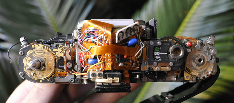

J'ai refais des images apres avoir dessoudé les fils. Grosso modo j'en suis la :
https://imageshack.com/i/exK3Tidxj
https://imageshack.com/i/exfP3eerj
https://imageshack.com/i/ip8R9uQjj
https://imageshack.com/i/f0UIzlNuj
J'ai pas encore très bien compris comment faire des liens correct vers des images...

Bon, j'ai pu avancer un peu tout seul. En fait j'étais pas si loin de l'arrivée!
J'ai enlevé les dernières vis qui retenaient la cage du miroir dans le reflex, et j'ai pu ainsi lubrifier les pignons qui sont la cause du squeak.
par contre, j'ai un petit soucis au remontage : je pense que dans la manipulation, les rideaux de l'obturateur ont perdu leur tension. Et cela n'a pas l'air aussi accessible que sur le Minolta 101 pour les remonter.
Quelqu'un aurait-il une piste?
