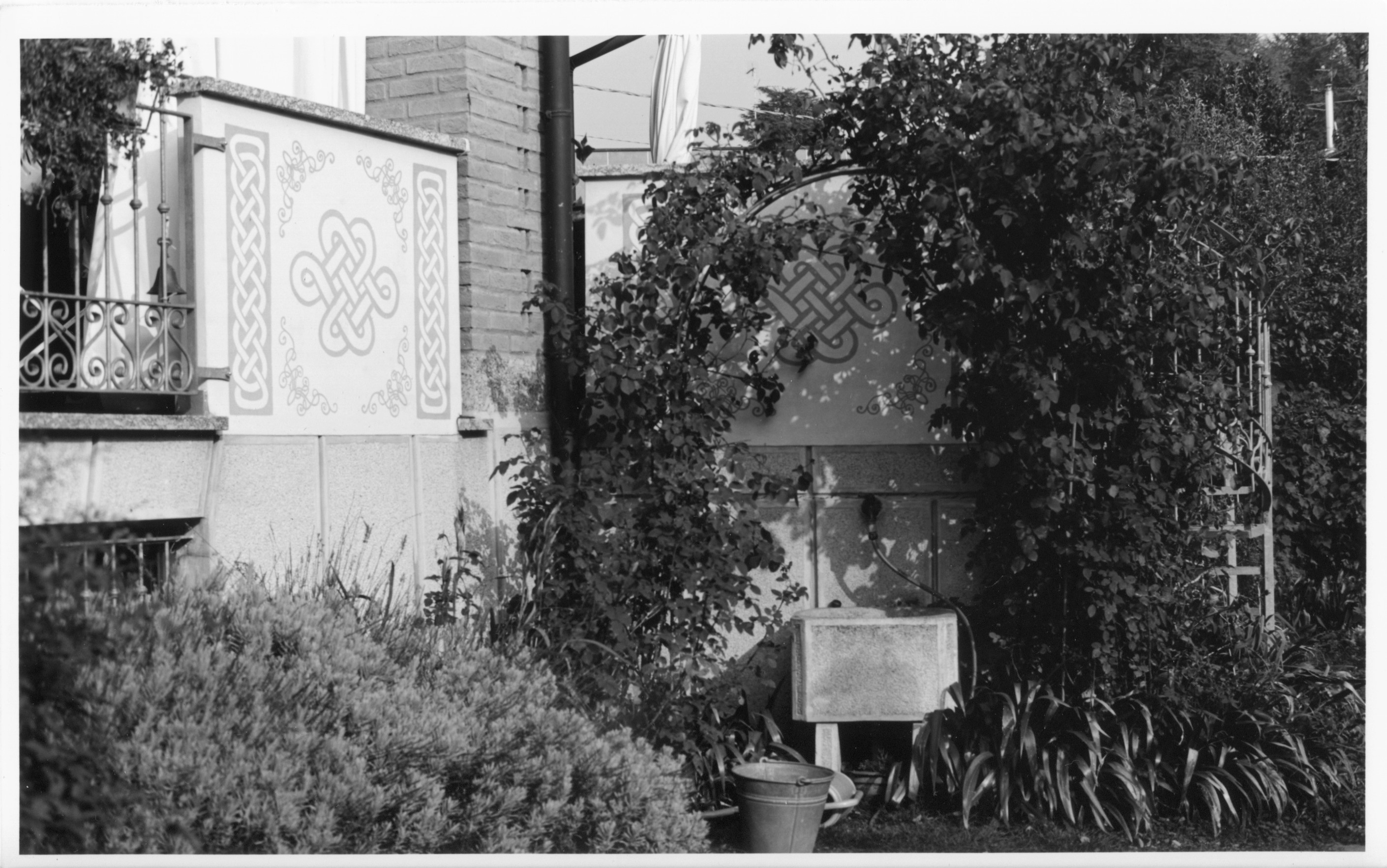

Je n'ai essayé que la "alpha", quand j'ai pu en avoir 5 pelloches il y a un plus de 2 ans, mais je suppose que les grandes lignes restent les mêmes: fort contraste, grain extrêmement fin, peu de détail dans les ombres. Les données techniques étaient minimales mais ça se développait gentiment en genre 12 minutes dans le D76 1+1, du moins c'est ce que j'avais conclu. Exemple:bruno_l a écrit :mais sinon pour ceux qui l'ont essayé ça vaut quoi le P30 ? de façon objective bien sur.
Il y a des courbes de ce film et d'autres données technique ?

Bon c'est le côté italien les amis!
Peut-être google peut traduire pour vous
C'est quelqu'un de fiable qui à fait des vrai test!
https://www.analogica.it/ferrania-p30-t ... fe540ec857
Le test de Diego alias crhomemax lui font arriver à une conclusion... exopser à 12 iso ....
D-76 1+1 4'30"
tirage du dernier négatif sur grade 2
https://www.analogica.it/download/file. ... &mode=view
Et pour les plus gourmands
https://www.analogica.it/download/file.php?id=9259

- panda589
- Messages : 3950
- Enregistré le : vendredi 18 août 2006 22:40
- Localisation : de l'Italie qui descendrait l'Escaut
Re: Ferrania a besoin de vous, les gens !
Il est crédible, surtout durant une journée ensoleillée avec de gros contrastesfibonappi a écrit :...Le test de Diego alias crhomemax lui font arriver à une conclusion... exopser à 12 iso ....![]()
D-76 1+1 4'30" ...
La brochure de la P30 est donc trop 'optimiste' en annonçant une sensibilité de 80ASA
Il l'a donc surexposée à 12ASA et sous-développée à 4:30min pour obtenir de la matière dans les ombres durant la surexposition et des blancs qui ne montent pas trop grâce au sous-développement ... C'est ce négatif qui est le plus facilement tirable en grade 2
Son test de comparaison semble avoir été fait avec rigueur
...Bon les tests de densitométrie, j'ai beau comprendre...Je ne les ai jamais pratiqués
- fibonappi
- Messages : 2956
- Localisation : Carcassonne
oui on peut se fier....
je constate aussi que pour un expert comme toi tu as compris aussi le choix du grade 2
sur le premier lien si on défile on peut voir aussi les autre tirages avec d'autre gradation pour expliquer bien ce qu on gagne ce que on perd
