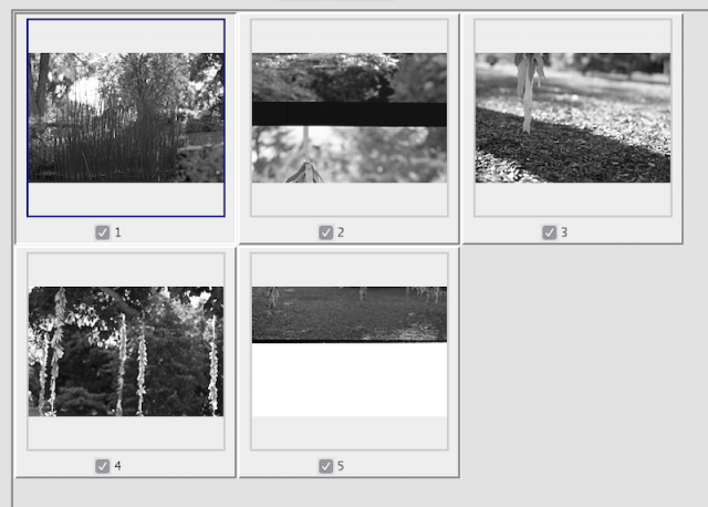

J'ai un problème avec mon scanner Epson V550 depuis que j'ai fait la mise à jour d'IOS à la version 10.10.4
Il ne détecte plus le format des négatifs 6x6. Sur une bande de trois négatifs, il détecte 5 photos en 4,5x6 dont certaines sont coupées en plein milieu. Evidement, le support Epson est aux abonnés absent. Pas de mise à jour d 'Epson Scan depuis 2014.

Dans configuration, tu as bien sélectionné le format 645?
Sinon, tu cliques sur l'onglet normal et tu sélectionnes toi-même tes vignettes. Pour le 645, ce n'est pas la mer à boire.
- thecoin
- Messages : 2888
- Localisation : Haute-Savoie
Re: scanner des negatifs
Je n'y avais plus pensé à ce réglagefotd a écrit :Dans configuration, tu as bien sélectionné le format 645?
Merci
