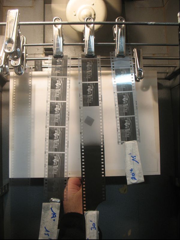

tadadam : verdict.
Alors pas du tout ce que je pensais en fait.
J'ai fait un bout à 20° constant et 15 min en 1+1. Pour confirmer ( ou pas ) ce que j'avais vu, j'ai fait deux bouts à 19° constant. Un pendant 15' pour comparer et un pendant 1/2h pour voir ce que j'avais lu sur la température.
Résultats en images :
En partant de la gauche : la pellicule foirée ( on devine l'amorce en haut ) puis 15' à 19° / 30' à 19° / 15' à 20°
Je trouve que celle de 15' à 19° n'est pas tant sous dev que ça. La compensation normale aurait surement suffit.
Celle à 1/2h pour 19° est quand même sur-dev. On est vraiment dense.
Et celle à 15' pour 20° me parait pas mal du tout. Peut être un petit poil trop dense.
Je m'attendais à des écarts plus larges. C'est quand même vachement tolérant une pellicule.
Dans l'histoire, ce qui me rassure, mon xtol n'est pas mort. Ce qui me chagrine c'est que je ne sais toujours pas pourquoi.
Je ne vois que 2 pistes.
- 300ml en 1+2 : pas assez de produits actif
- Cuve mal lavée
- Cuve mal lavée

donc si j'ai bien compris :Réginald a écrit : (...) Et celle à 15' pour 20° me parait pas mal du tout. Peut être un petit poil trop dense.(...)
15' en dilution 1+1 : ok
17' en dilution 1+2 : quasiment pas développé
vu les écarts de temps qu'il y a habituellement entre les dilutions 1+1 et 1+2, rien de surprenant
- Réginald
- Messages : 11832
- Localisation : Haute-savoie
Re: Kodak Xtol
C'est ça oui. Pourtant le 17' à 1+2 je l'ai trouvé sur dev chart et confirmé sur filmdev avec des photos en plus.
http://filmdev.org/recipe/show/9703
N'ayant jamais utilisé le xtol, je n'ai aucun points de repère, et comme j'ai la même infos sur 2 sources, je ne me suis pas posé plus de questions.
- bbjm
- Messages : 14255
- Localisation : dans le 28
Re: Kodak Xtol
Je reste persuadé que la cuve mal lavée est l'explication la plus plausible ...
- Réginald
- Messages : 11832
Re: Kodak Xtol
bbjm a écrit :Je reste persuadé que la cuve mal lavée est l'explication la plus plausible ...
J'y pensais il y a dix minutes. Mais le deuxième film ( celui que j'ai fini au rodinal ) était comme ça aussi. Ça me ferait deux cuves mal lavées du coup.
