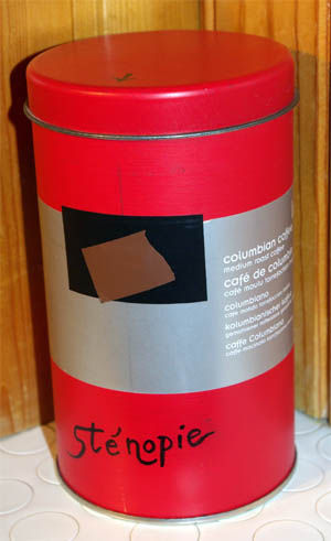

Salut !!!
Mon petit dernier, né le 04/02/2010 et baptisé "Sténopie" ! :wink:
Cette fois, c'est dans une boîte à café !
Et les résultats sont forts sympas avec !! Voir "présentation de photos - Péri Urbain"", je viens de mette en ligne un cliché pris avec cette boîte !
