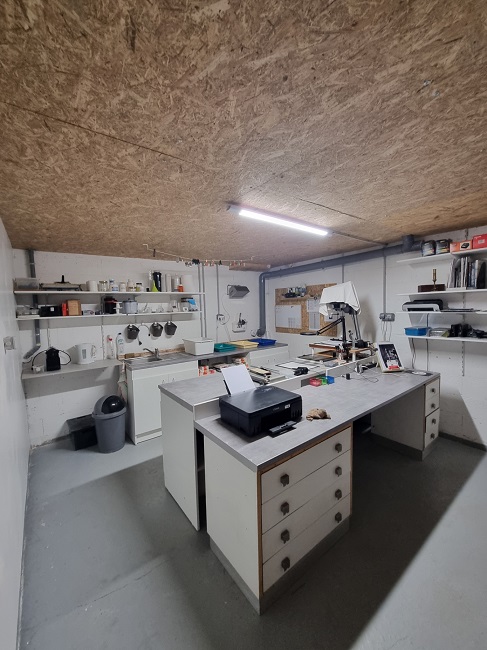

Puisque tu me demandes mon avis ...
Je mettrai l'agrandisseur, la table lumineuse et la réserve papier le long du mur du fond en équerre par rapport à la zone humide.
Au centre un immense plan de travail en mode ilot (comme sur la photo) accessible des 2 cotés pour le numérique, le cartonnage, montage, classement et autre ...
L'dée c'est de ne pas avoir l'agrandisseur en plein milieu pour dégager l'espace et avoir ce grand plan de travail modulable.
L'autre idée c'est d'appuyer l'agrandisseur contre un mur pour éventuellement pouvoir l'y suspendre ou à tout le moins le stabiliser.
Avec toute cette place tu peux vraiment avoir un labo super.
Faire un petit plan à l'échelle sur une feuille à petits carreaux pour réfléchir peut être très utile ...

Je modifierai tous les meubles, pour avoir le plateau débordant tout le tour. Afin de pouvoir s'en approcher sans taper les genoux, ni les pieds dans la plinthe.
Oui aussi pour l'agran avec fixation murale et si possible sans plateau.
Essaie aussi d'avoir deux accès à l'agran, de face bien sur, et sur un côté aussi. Ca me manque pour tirer un 6x6 vertical pris au TLR par exemple.

Red.Lux a écrit : samedi 28 février 2026 21:42Puisque tu me demandes mon avis ...
Extrait du fil Ô Rage - samedi 28 février 2026 : "J'ai cogité... presque toute la nuit (...) la disposition en "L" ne me plait pas... Je vais tester le parallèle, le dos z'à dos.. plan de tirage face au plan humide" ... :mrgreen:
Au centre un immense plan de travail en mode ilot (comme sur la photo) accessible des 2 cotés .......
C'est bien ce qu'il y a, enfin "qu'il y aura" sur mon ilot central avec l'agrandisseur en bout. (attention raisonner "gaucher" , pire ! "gaucher contrariant" !" ...) :twisted:
L'idée c'est de ne pas avoir l'agrandisseur en plein milieu pour dégager l'espace et avoir ce grand plan de travail modulable.
L'idée est de séparer le plan "humide" des plans de travail sensibles à l'humidité.
L’agrandisseur est au bout de l'ilot central, (à droite de la photo) sur le meuble du milieu,... qui est celui consavré à l'argentique, et qui fait face à la partie Numérique (allégorie subliminale ? :twisted: )
Rémy_91 a écrit : dimanche 01 mars 2026 0:24 Je modifierai tous les meubles, .... l'agran avec fixation murale et si possible sans plateau ....avoir deux accès à l'agran, de face bien sur, et sur un côté aussi.
Je viens déjà d'en modifier une grande partie.... De toute façon je n'ai pas la superficie pour ça .:oops: et je ne peux pas pousser les murs du sous sol. En plus (et même "de surcroît" ! ) c'est la partie semi enterrée... .... Comment ça, "Yaka Creuser" ? :mrgreen:

Ave !
l'idée n'est pas d'agrandir les plateaux, mais de reculer et resserrer les blocs.
Sur tes 2 meubles par exemple, les plateaux dépassent derrière, ca fait un creux qui sert a rien, le dépassement serait mieux devant.
Surtout s'il y a un agran dessus et que tu doit t'approcher et te pencher au scoponet.
J'ai revu tes photos précédentes : chaque agran était sur un bloc dont les portes ou tiroirs sont dépassants = mal au dos.
Messages : 36522
En plus, le décalage des plateaux permet d'accrocher une planche plus facilement pour faire crédence et pouvoir accocher des trucs coté agrandisseur

Rémy_91 a écrit : dimanche 01 mars 2026 9:09 Les plateaux dépassent derrière, ca fait un creux qui sert a rien, le dépassement serait mieux devant.
Oriu a écrit : dimanche 01 mars 2026 12:49..... faire crédence et pouvoir accrocher des trucs coté agrandisseur
Nom de zeuuuus ! :oops: ... et c'est d'une telle évidence en plus .... :cry:
Messages : 36522
Ta crédence peut monter assez haut, pour tenir une goulotte verticale, pour alimenter l'îlot central, fixer des multiprises, le timer de l'agrandisseur...... Tout ce qui peut dégager du plan de travail
Messages : 5878
J'ai abandonné l'idée de la crédence à cause des écrans du PC... mais les blocs sont rapprochés.
Ça avance... moins vite que je le souhaiterais ... mais ça avance... :wink:
Phildu - Obstiné

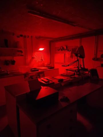

Je sais pas si c'est un 5 étoiles, mais je m'y sens à l'aise. Question ergonomie, la disposition des plans, la circulation, la séparation en zone Arg. Humide/Argentique Sec/Numérique me semble satisfaisante... A voir à l'usage.
Oriu a écrit : samedi 07 mars 2026 7:56 J'aurai bien aimé disposer d'une telle surface !
Le GA du téléphone déforme. Mais j'ai pu tirer 15.56m² séparés, isolés dans le sous-sol. Cela dit, ça va vite.
Il y a 4 zones de travail.
Au dos du bureau, un plan sur tréteaux servira pour l'entretien, le nettoyage (Objos, capteurs....) finir de détruire des trucs en panne ... et la prise de photos façon " cyclorama".
Reste encore le PC "Photo" et ses écrans à réinstaller (changement de Carte mère, boitier, alim, Passage à W11, réinstallations logicielles complète et totale.. :roll: ).
Mettre au propre de chez Touprop' & Clean, s'assurer que l'agrandisseur, les accessoires, les ustensiles soient fonctionnels, remplacer les piles, lubrifier, .... Nettoyer, cont'oler, balayer, casalabo toujou' pinpam.. .
En... " immersion "... ça donne ça. :wink:
Si tout va bien, fin de semaine prochaine j'y trempe de la Foma. Va falloir retrouver les réflexes, l'oeil, le feeling
..... mais c'est comme le saucisson à l'ail ! ça revient toujours ! 8)
Phildu - Optimiste obstiné
