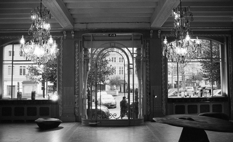

Messages : 6302
Re: FP4 poussée à 400 ISO...
Ils sont très proche. Autant chimiquement ils sont de conception différente, autant la granulation avec les deux formules est proche. On a un gain d'1/2 (un demi) EV avec le microphen: un 400 iso devient un 500/650 iso, ce qui est tout à fait appréciable. Le contraste est maintenu dans les deux cas.
Voici une image que je viens de développer, mon premier (depuis longtemps) TriX @ 500 iso depuis très longtemps.
Simplement scanné avec le V750, le scanner n'est pas le plus performant! L'image non plus, mais elle représentait une gamme de gris intéressante pour la démonstration.
Donc mauvais scanner, mauvaise image non retouchée, réglages sans aucune intervention.
Canon EOS 300 + Canon EF 28mm 1:1.8 - TriX 400@500 Microphen 1+3 22 minutes 21.3° - Scanner Epson V750 en vrac pour archivage - Aucune intervention.
Messages : 37109
Photo graphie difficile, car fort écart entre l'éclairage intérieur et extérieur, même si c'est pas à Marseille au mois de Juillet en plein cagna 8)
