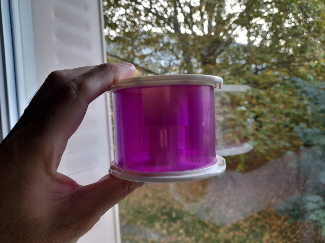

Bonjour
je reviens après une pause de 10 ans (juste une tentative avortée en 2021)
J'ai trouvé aux puces un Rolleiflex de 1933 à 50€. le temps de le remettre en état, tout ça.
La première pellicule, je l'ai faite développé, c'était pour ajuster les réglages de l'appareil. Je sais que l'appareil fonctionne.
J'ai fait 2 pellicules depuis que je veux développer moi même. Mes pellicules étaient stockées au frigo avant d'être utilisées.
hier, j'ai voulue développé une HP5 400 (après vérif : non périmée)
J'ai fait mon bain de mouillage, c'est ressorti très noir. Presque la couleur d'un bon Bordeau, ça donnerai envie d'en boire. J'ai pas souvenir que ça sorte aussi noir ?
Pour le développement, j'ai utilisé un sachet de Ilford Perceptol. j'ai trouvé 11 minutes sur digitaltruth, ça m'a pas semblé aberrant.
ensuite vinaigre, fixateur liquide (2001 je pense) puis paic citron.
Et c'est ressorti comme ça.
Il n'y a même plus les marques "HP5 plus" en haut et il est rose, alors que ceux que j'ai fait précédemment sont gris.
vous avez une idée du (ou des) problème ?
Je vais recommander tous les produits en neuf, mais quand même ça m'intrigue !
merci

Jamais vu que ça devient rose. Chez moi le support est aussi légérement gris après developpement. Le spécialists vont venir, t'inquiéte pas. J'ai juste 2 questions:
- le film developpé par le labo, c'était du même stock?
- le "paic citron" après le fixateur, c'est quoi? Après le fix moi je fais que des lavages à eau sauf le dernier avec de l'Ilfotol.

Et le lavage? Parce que la teinte rosée part en général au lavage. Et un mauvais fixage est une bonne raison aussi.
Mais ça n'explique pas que le film soit transparent.
Question subsidiaire: les numérotations sont-elles visible ou pas?
Edit:
Ok, je n'avais pas lu: pas de marque de film ni de numérotation j'imagine.
Donc nous avons une inversion des bains: il a été fixé avant d'être révélé, ou bien ton révélateur est mort de chez mort.
Je conseillerais d'étiqueter les bouteilles correctement (et de laver abondamment après le fixage).

vdragon76 a écrit : dimanche 19 octobre 2025 9:50...............Donc nous avons une inversion des bains: il a été fixé avant d'être révélé, ou bien ton révélateur est mort de chez mort.
Je ne dirais pas mieux :bienjoue:
Pour l'agent mouillant laisse tomber le Paic .
Perso mon dernier bain se fait à l'eau distillée et quelques fois je me sers de Mirasol de chez Tetenal

hp5, prémouillage noir, oui j'ai dejà eu.
Ton perceptol, tu as bien mis les 2 sachets ?
Tu l'as testé avec une chute de film ? pour voir s'il noircit bien dans le temps imparti.
Le rose bonbon, j'ai eu sur du Tmax. Lavage prolongé Ok.
Sinon, oui, inversion des produits...

Rémy_91 a écrit : dimanche 19 octobre 2025 10:25 Ton perceptol, tu as bien mis les 2 sachets ?
:confused:
y'a qu'un sachet dans mes boites. après vérif, c'est marqué "part B". Il me reste encore 2 boites de perceptol part B.
la boite de perceptol utilisée.
… il n'y a qu'un sachet dedans. Effectivement je me souvenais plus qu'il y avait 2 sachets. je ne sais pas ce que sont devenus les autres.
C'est de la récup, d'un club photo peut-etre, je sais plus.
Je crois que j'ai ma réponse XD
Sinon : mes bouteilles sont bien identifiées, j'ai pas de soucis avec ça. pour être puriste il faudrait les logo de danger aussi :roll:
Je n'ai pas inversé les bains.
Il doit me rester une boite d'un autre révélateur, je vais vérifier ce que ça dit, parce que si c'est le même topo, ça va pas me servir à grand chose :-/
Merci pour vos réponse super rapides !

Vu le design des boites, ça date des années 1980.....
Je conseillerais - si tu es débutant - de partir avec des produits frais et neufs. Il sera toujours temps de tester les trucs borderline quand tu seras plus aguerri.
Et je ne partirais pas sur du Perceptol non plus: c'est un révélateur particulier qui te fait perdre de la sensibilité (+/- 1EV)
Prends un bon vieux clasqsique: ID11 chez Ilford ou D76 chez Kodak! (il y en a d'autres dans presque toutes les marques).
Sinon, tu seras déçu.

Au moins, on peut dire que ton fixateur est bon.
Avec des produits pas neufs, petites vérifs simples, à la lumière :
Le révé : un bout de film dans le mélange, devient gris en 2/3minutes puis arrive jusqu'au noir.
Le fix : un bout de film devient transprent à env la moitié du temps préconisé.

ha oui le 90 pourrait donc bien être la date :mrgreen: Mais il y a une étiquette RFID sur la boite pourtant.
Je suis pas débutant, mais re-débutant. subtile : Je fais des bêtises qu'un débutant ne ferait pas car il lirait toutes les notices. j'ai arrété quand je suis passé de la maison à l'appartement il y a 10 ans.
Je viens d'installer l'agrandisseur dans ma chambre, la pièce la plus noire.
Des sachets de Perceptol part B de 90, ça intéresse quelqu'un ? Si quelqu'un a le part A …
pour le prix du timbre.

après recherches sur la fds, le sachet B ne contiendrait que du sulfite de sodium
la raison de l'absence de partie A pourait être l'utilisation d'une petite partie du sachet B mixé avec plusieurs sachets A
genre 2 (ou 3) sachet A pour 1 B pour peut-être tenter de faire un révélateur plus accutant (pas sûr que ce mot existe)

Peut être inversion: fixateur, puis révélateur. Ça arrive même aux meilleurs, tkt :?

vu plus haut, utilisation seule du sachet B, sachet ne contenant pas de substances dévelopatrice

Dans le premier message, il est question de vinaigre. A quelle dilution a-t-il été utilisé ?

Xenophon a écrit : dimanche 19 octobre 2025 21:01 Dans le premier message, il est question de vinaigre. A quelle dilution a-t-il été utilisé ?
Ce bain est là pour éviter de trop polluer le fixateur et de le fatiguer trop vite.
Tu y mets une rasade ( vinaigre blanc :wink: ) , juste pour légèrement acidifier ton eau .
Mais tu peux très bien t'en passer , surtout si tu t'amuses avec certaines pellicules de chez Lomig , comme le Washi W par exemple qui elle déteste .
