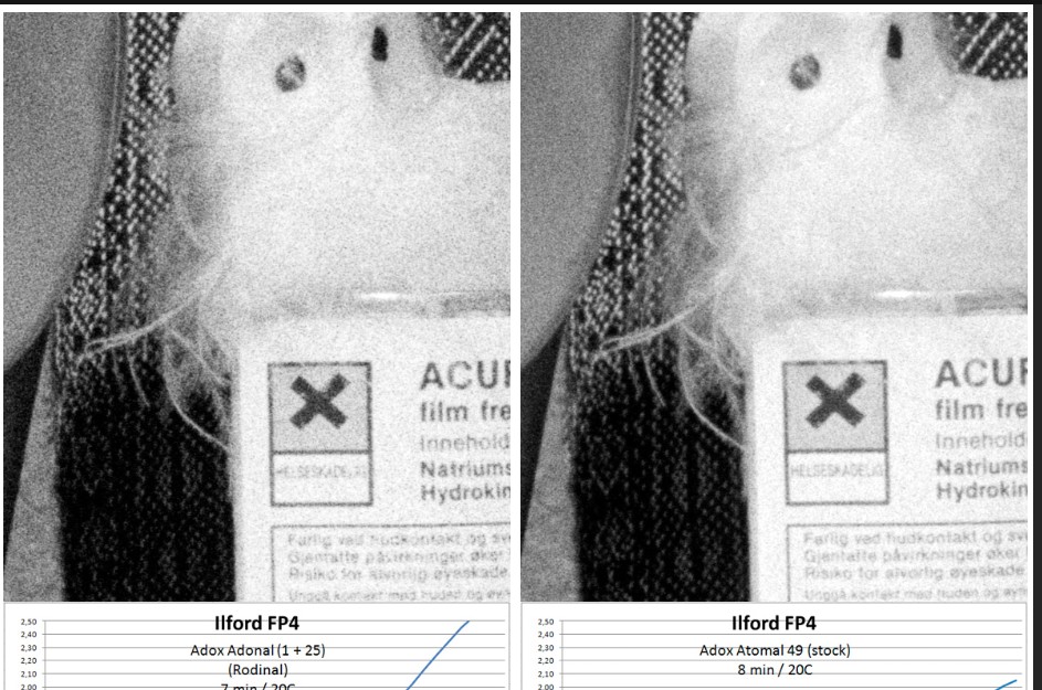

Sur ce site https://fotoimport.no/filmHP5 vous pouvez voir ce que donne par exemple la HP5 avec plusieurs révélateurs, en cliquant sur les onglets des révélateurs ou peut voir l'influence du révélateur sur le rendu du développement, la vue présentée est un zoom sur une image.
Messages : 35808
Re: Plus de détails, moins de grain...
il faut cliquer sur la vignette, comparaison Adonal / Atomal le grain moins visible avec l'Atomal au détriment de l'acutance

Très intéressant, Oriu, merci. Il serait intéressant de voir le même test avec un film de 100 ISO.

Xenophon a écrit : mardi 21 octobre 2025 16:09 Très intéressant, Oriu, merci. Il serait intéressant de voir le même test avec un film de 100 ISO.
Il faut cliquer sur "Andre filmer" :wink:

FP4 Adonal / Atomal
le Kentmere 200 est récent, il y a peu d'exemple sur ce film
Messages : 35808
En bas de page à droite, on peut charger les fichiers à pleine résolution https://fotoimport.no/filmFP4
