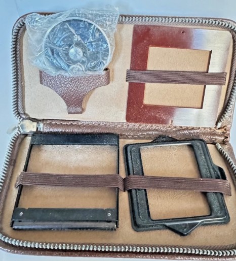

j'ai commandé ça pour mon Rolleicord Vb, c'est pas une trousse de toilette, mais l'équipement pour faire 16 vues au format 4,5x6, format réel 40mmx53mm, j'aime bien cette proportion !
Le kit comprend le mécanisme pour indexer l'avance du film à 16vues, 1 cadre à placer sous le dépolie amovible, un cadre dans la chambre, et un cadre pour le viseur sportif.
il existe un autre kit pour le Rolleiflex T uniquement constitué des différents cadres, le passage à 16 vues étant prévu sur le boitier de Mister T contrairement au Rolleicord Va et Vb avec lesquel il faut installé un mécanisme d'indexage pour avoir les 16 vues.
Quand on cherche ce genre d'accessoires il faut bien regarder la composition du kit, j'ai vu pas mal d'annonce avec des kits incomplets ou non utilisable, genre cadre manquant, compteur 12 vues ou 24 vues , les vendeurs ne savent pas forcément ce qu'ils vendent.
Messages : 9109
Re: RolleiFLEX accessoires annexes
Dans la photo que tu montres le kit est incomplet; il n'y a pas le cadre de visée pour dépoli en 4,5X6 mais pour 4X4.
Messages : 37247
Oui tu as raison, sur la vue il manque le masque 4,5x6 c'est le format 4x5x6 que je cherchais, mais il manque le cadre 4x4 pour le viseur sportif, pour le 4x4 j'ai une Jeep de 1957 et un Land Rover de 1994 :mrgreen:

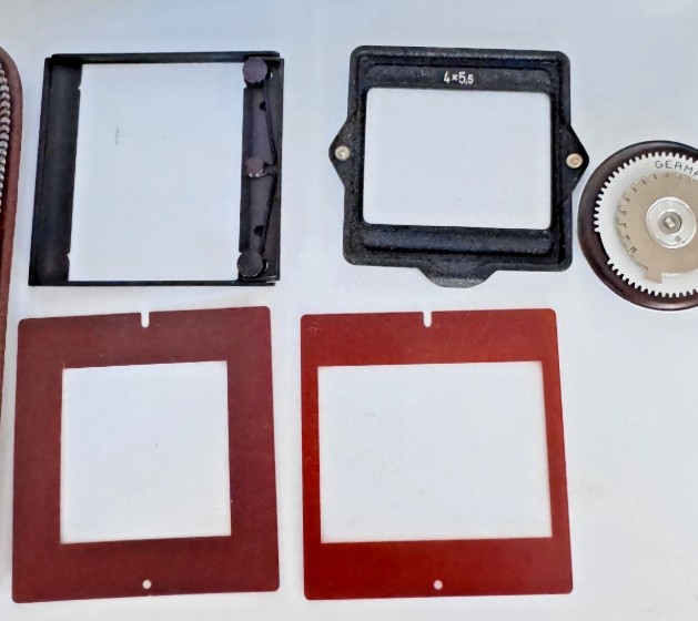

Messages : 37247
une autre vue du kit acheté

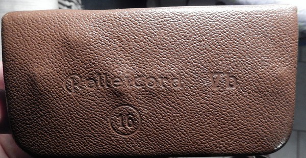

Messages : 37247
j'ai reçu le kit 16 expositions conforme à l'annonce, les caches s'installent facilement, par contre j'ai été obligé de démonter l'attache sangle pour changer le mécanisme du compteur ?? il y a un truc sur mon Rolleicord Vb, il manque peut être une rondelle sous la platine de l'attache de sangle, je vais voir ça, c'est pas normal de devoir sortir un tournevis.
La trousse du kit comporte bien l'identification Vb il manque dans le kit le cadre 4x4 à poser sur la visée sportive, mais ça ne me gène pas, je préfère pour du carré faire le 6x6
