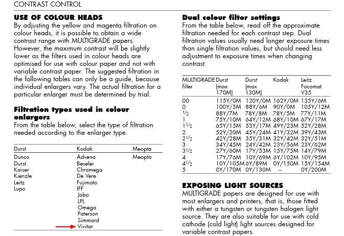

J'ai peut être rêvé, il me semble que j'ai déjà vu un tableau de correspondance de filtrage qui permet d'avoir le même temps d'expo pour le vivitar VI. Je ne sais plus où j'ai pu le voir ...
Messages : 37092
Re: Vivitar VI
Dans la doc Ilford, la colonne Kodak et à droite le double filtrage
