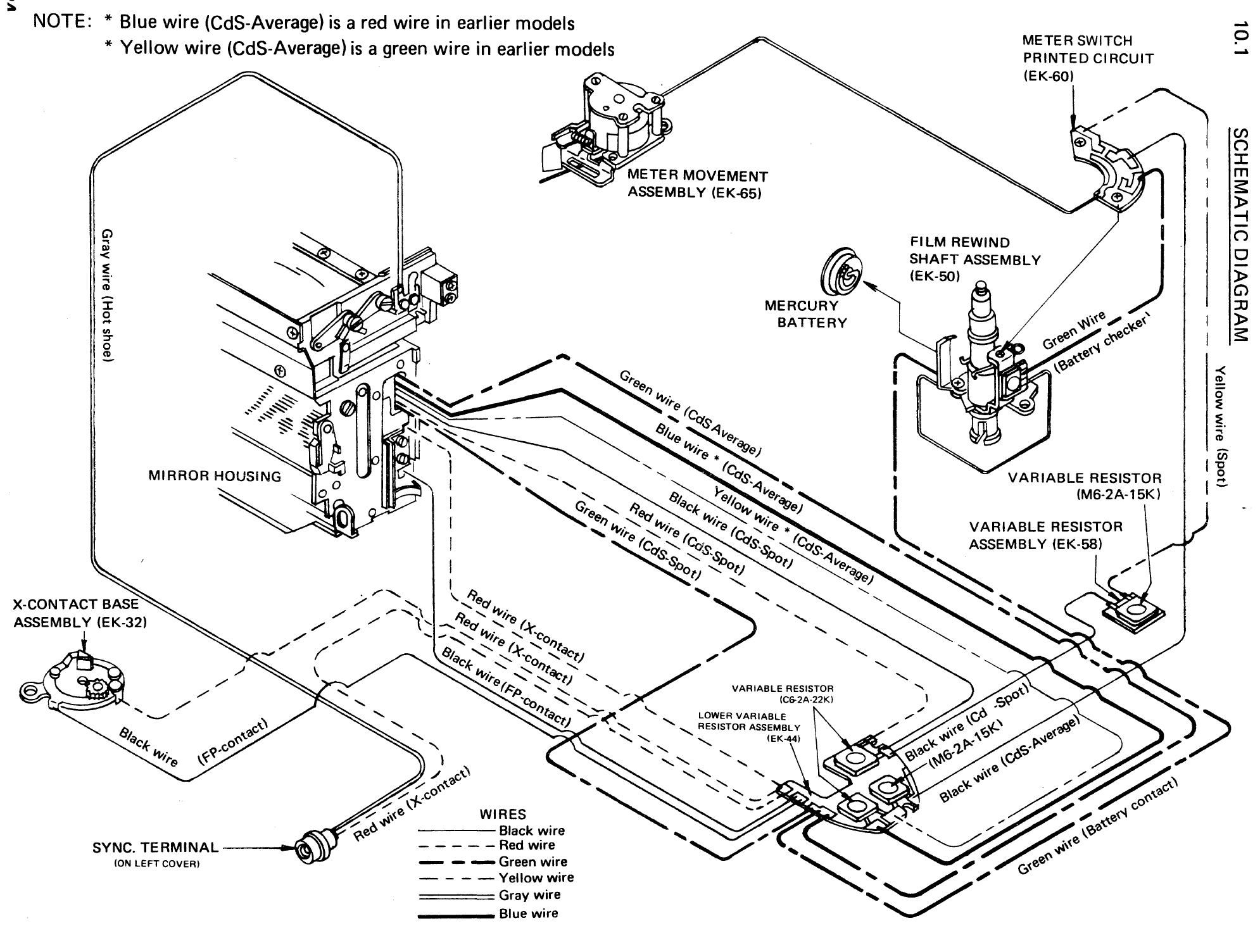

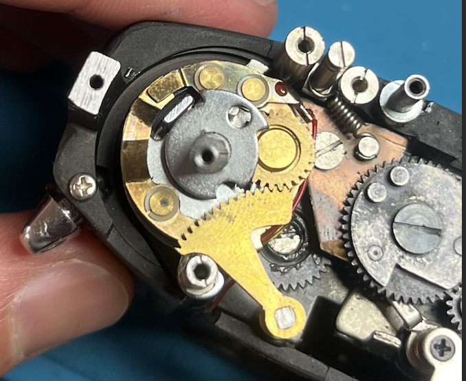

Le switch qui passe d'un mode à l'autre semble être sous le sélecteur de vitesse d'après cette photo de démontage. Et le schéma le confirme j'ai l'impression. Peut-être que le switch est court circuité, peut-être qu'un des fils est oxydé.

Merci , voilà du concret, je n'avais pas trouvé le manuel de service
le switch est accessible j'espère que c'est lui qui a un mauvais contact, peut être simplement un lubrifiant qui a migré vers les contacts. Pour l'autre contact c'est sur le coté de la cage réflex et là c'est beaucoup moins abordable.
