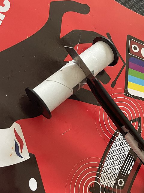

On coupe un papier protecteur de 120 à la bonne largeur...

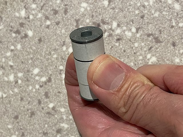

...on se procure une bobine compatible (format Photavit, le successeur de Bolta, la bobine étant identique) pour servir de bobine débitrice. On aurait pu modifier un axe de 135, mais il fallait limer beaucoup!
Et voilà, après quelques minutes à bobiner à la main dans le noir, la première pellicule format Bolta neuve depuis... qui sait?

Havoc a écrit : jeudi 13 novembre 2025 20:41 Tu coupe le 120 dans le noir?
Non, sur la photo avec le cutter il n'y a que le papier sur la bobine. J'ai coupé le papier à la bonne largeur, puis je l'ai enroulé dans le noir (évidemment) avec une pellicule 35mm "fraîche". C'était la solution la plus simple mais évidemment l'image déborde sur les perforations (que je n'ai pas scanné sur mes exemples)
En effet, on pourrait carrément couper une pellicule 120 entière. ça aurait l'avantage de me donner une image plus grande puisque mon film ne serait pas perforé. Mais je pense que ça doit être assez costaud à découper, et je ne vois pas bien comment couper bien droit dans le noir. De mémoire, quelqu'un avait fabriqué une petite machine à cet effet, avec un support pour la lame, ça devait être pour débiter des pellicules 120 en 127. Mais je ne suis pas aussi bricoleur :)
