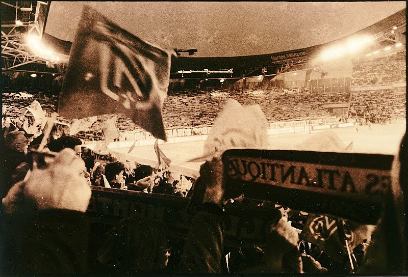

Bonjour à tous, je viens de faire une première séance de tirage lith avec le révélateur Moersch Easy Lith et du papier Bergger Prestige Variable CB. C'était un peu laborieux avec le temps de révélation qui est très long mais je suis quand même arrivé à ce tirage que je trouve pas mal en 20x25:
Toutefois, on remarque un effet de pois blancs dans les zones sombres (snowball effect). Je ne sais pas comment m'en débarrasser, j'ai des suggestions sur la température des bains et la concentration du révélateur. Il est possible aussi que le Bergger ne soit pas le meilleur papier, mais c'est ce que j'avais sous la main avec du Ilford FB Warmtone qui me semblait présenter le même problème.
Je suis preneur de vos suggestions!
Merci
G. / Pachy

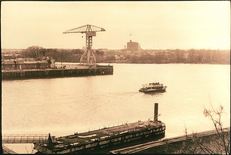

Un papier :french: Guilleminot grade fixe en 13x18, qui se lithe très bien avec une curieuse teinte rosée, très bonne surprise!

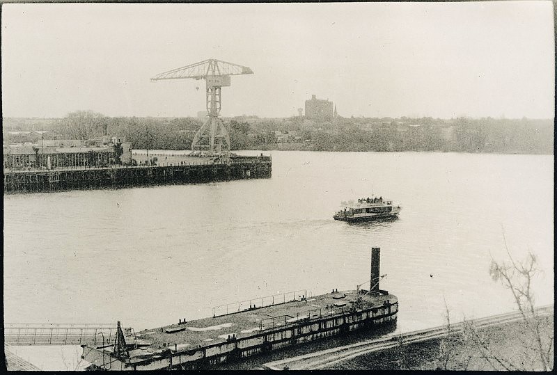

Ce Ferrania, grade fixe également en 11x15, finit par se révéler mais après un temps interminable (genre 30 minutes :tete: )... déception car j'en ai deux boîtes et il est trop voilé pour utilisation conventionnelle.
Petite comparaison, avec une vue depuis un endroit qui est cher à mon coeur:
Guilleminot
Ferrania

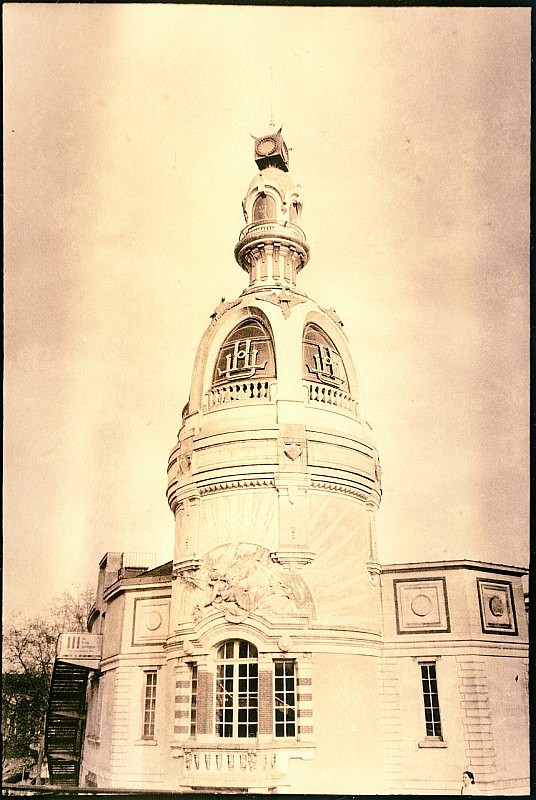

Si vous n'aviez pas reconnu la ville, je vous donne une 2e chance (toujours au Guilleminot, dont mon stock commence à baisser :| ):
(j'aime bien cette dernière, d'une part parce qu'on avait gagné ce match, mais aussi parce que le lith est souvent utilisé pour des images calmes, douces et contemplatives, et au contraire je trouve que ça marche bien ici)
