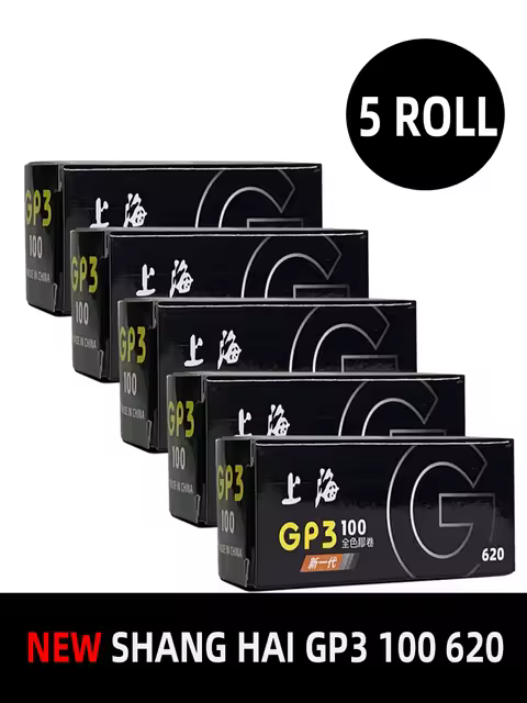

Le problème des pellicules n'en est plus un avec ceci : Shanghai GP3 620 ISO 100 Noir & Blanc Noir
Amazon en vend mais on put trouver moins cher directement chez Ali.
Après, effectivement il faut que je me pose la question de refaire ou pas le soufflet... mais comme en moto j'ai restauré des épaves rouillées, je me dis que c'est faisable.
