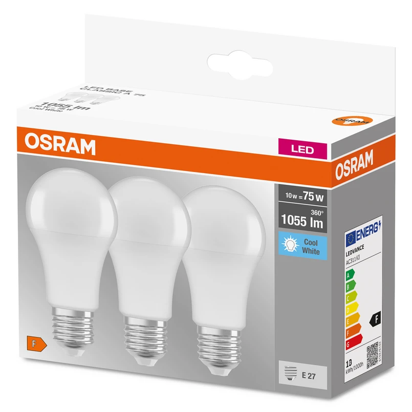

D'un autre coté, je peux trouver en grande surface des lampes LED Osram 230V 1521 lumen (équivalent 100W), sur le papier ce serait une solution idéale. Alors j'ai bien vu sur ce forum les soucis liés aux LED, mais les messages sont relativement anciens pour une technologie qui a beaucoup changé. Certains d'entre vous ont-ils pu tester une telle lampe ?

Ta lampe est orientée comment dans la tête de ton agrandisseur ?
Pour les ampoules que tu montres, il faut que la lampe soit orientée vers le bas ; car si la lampe est perpendiculaire à la lentille, tu vas avoir une lumière dissymétrique.

La lampe est placée renflement vers le bas, comme toute poire qui se respecte. Donc je vais commencer par une "Dr Fischer" 75W, ce qui devrait me donner les meilleurs résultats possibles avant peut-être d'expérimenter avec une LED (ou pas ?) une fois que j'aurai une base de comparaison établie.

Attention, sur ces ampoules généralement il y a des inscriptions dessus.

bonsoir
les inscriptions sur les lampes led s enlevent facilement avec du dissolvant pour ongles par securité j utilise du dissolvant lidl special pour ongle en plastique on ne sait jamais la matière du globe de la lampe
