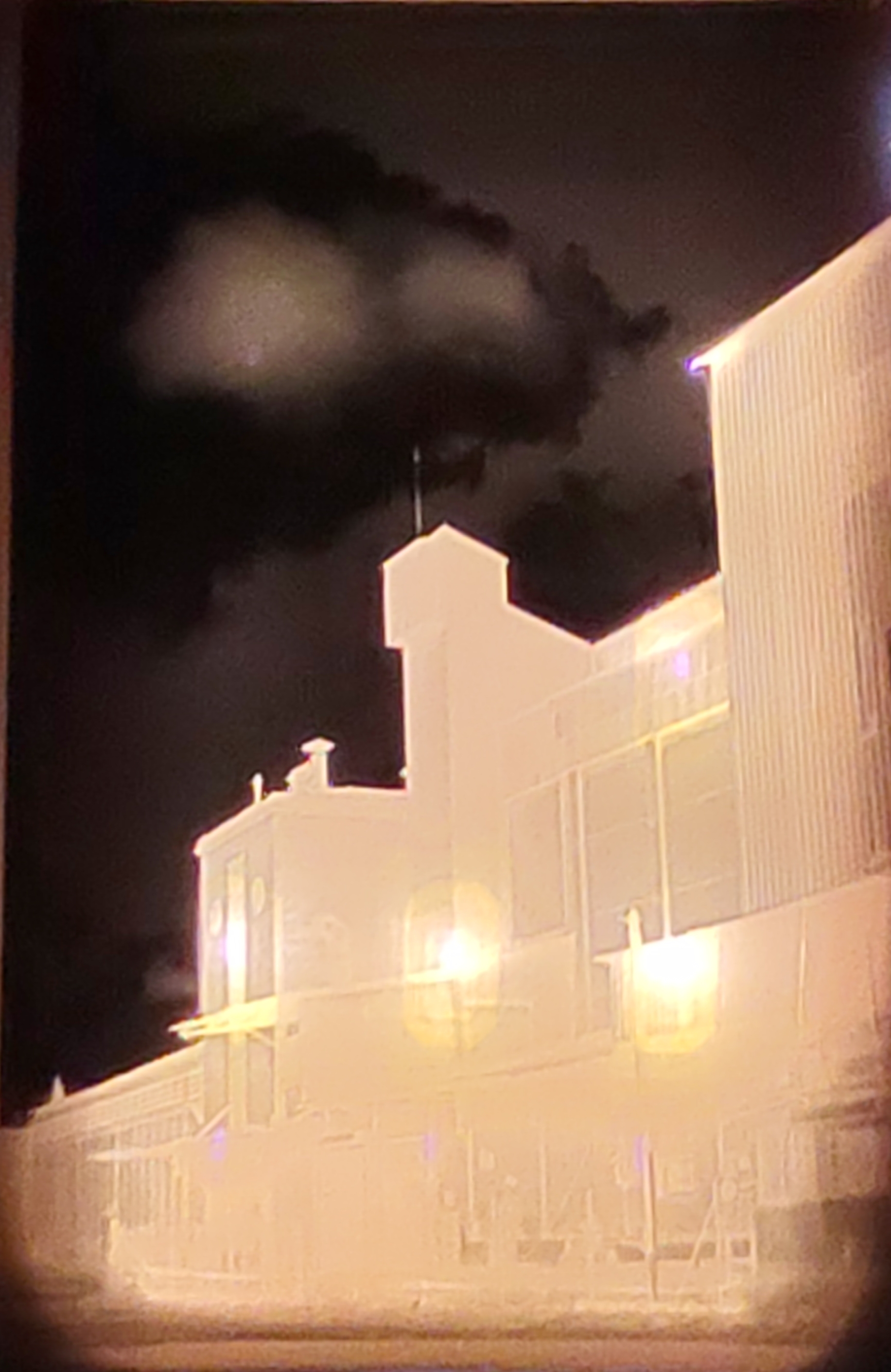

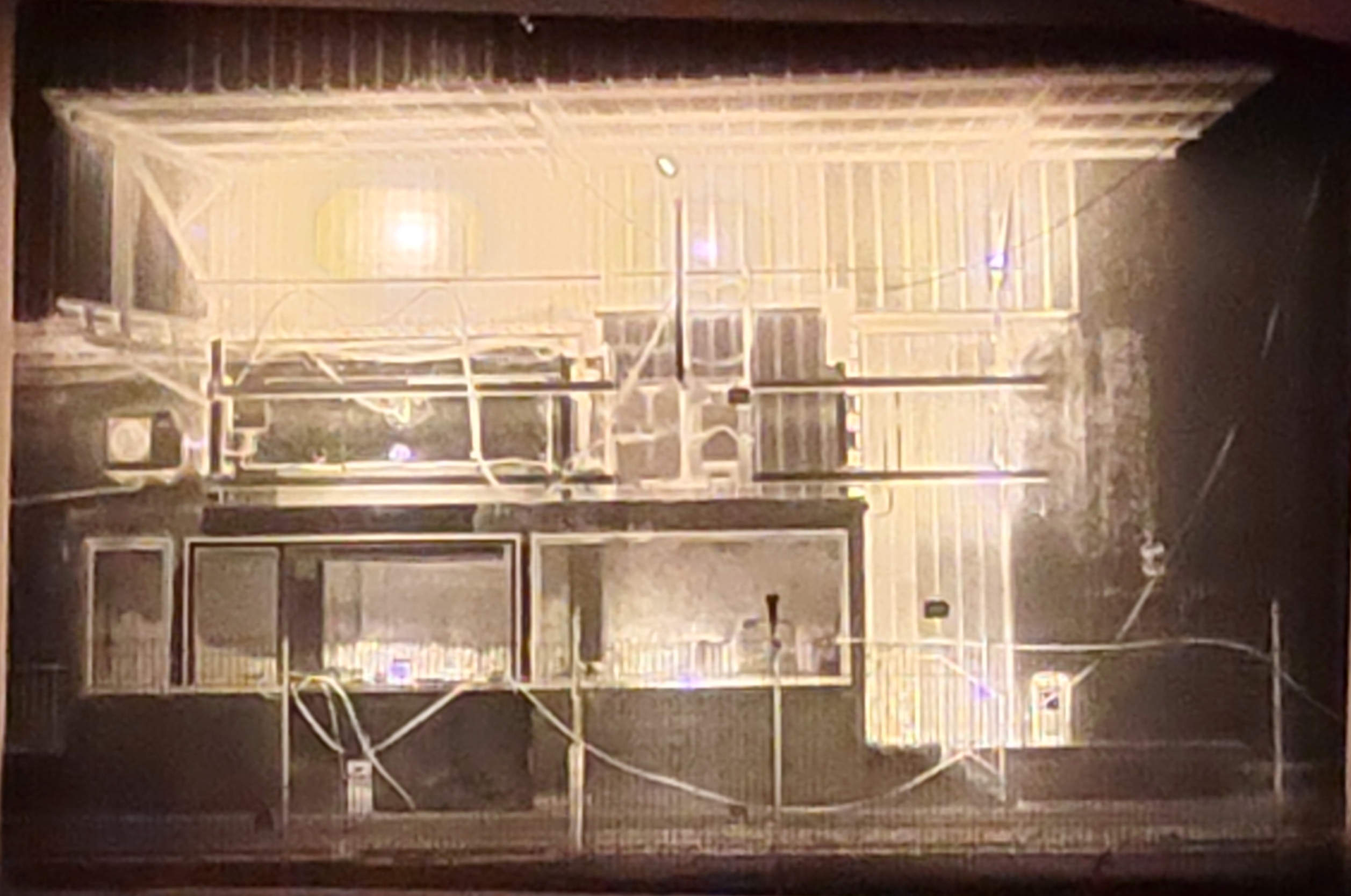

Quelques images des négatifs faites assez sauvagement avec .... Une frontale ! Parce que c'est la seule source de lumière assez puissante pour voir quelque chose ! (Ma table lumineuse n'est pas assez puissante)
Je suis désolé on voit le led à travers....
