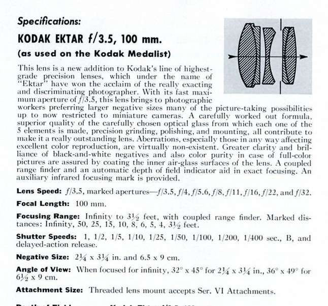

Superbe cette photo à l'Heliar ça devait être un haut de gamme à l'époque quand on consulte les formules optiques
2 doublets et un triplet central :shock:

En réalité l'Heliar de Voigtlander historique (celui que tu présentes en coupe) a été produit pour du grand format sous ce nom à 6 ou parfois même 11 éléments suivant les focales. Mais c'est le Dynar, avec un arrangement similaire, qui sera rebadgé Heliar pour permettre une ouverture de f/3.5 sur le SuperB
L'Heliar est un objectif recherché en grand et moyen format à cause de sa "plastique" si caractéristique. Un Heliar en portrait avec du 4X5 ou du 8X10 c'est beau ! Certains opticiens concurrents ont absorbé cette formule avec d'autres noms : Dallmeyer Pentac par exemple. Le Kodak Medalist, équipé d'un Ektar 105mm f/3.5 redoutable, est un Heliar.

l'heliar à 5 lentilles http://dioptrique.info/OBJECTIFS21/01034/01034.HTM
et l'Ektar du Medalist

Oriu a écrit : mercredi 26 novembre 2025 8:39 Superbe cette photo à l'Heliar ça devait être un haut de gamme à l'époque quand on consulte les formules optiques
Durant la première moitié du XXème siècle, l'Héliar était effectivement un objectif de luxe, notamment au Japon où l'on raconte que Hirohito, 124ème empereur (1901-1989), aimait tellement le rendu de cet objectif qu'il exigeait que tous ses portraits officiels soient pris avec un Héliar.
Une petite remarque, l'Héliar comporte cinq éléments en trois groupes, deux doublets aux extrémités encadrant une lentille divergente au centre. Pas de triplet, donc, et sur la gravure, il s'agit bien d'une lentille unique.

Mael a écrit : mercredi 26 novembre 2025 12:39 En réalité l'Heliar de Voigtlander historique (celui que tu présentes en coupe) a été produit pour du grand format sous ce nom à 6 ou parfois même 11 éléments suivant les focales. Mais c'est le Dynar, avec un arrangement similaire, qui sera rebadgé Heliar pour permettre une ouverture de f/3.5 sur le SuperB
L'Universal-Héliar était une version "soft-focus" avec un flou contrôlable par le déplacement de la lentille centrale.
Il y a eu aussi quelques Héliar pour le 35mm, mais ils sont plus rares. On peut citer le fameux Takumar 58mm f/2.4, ainsi qu'un certain nombre d'objectifs "macro", l'Héliar se comportant très bien à courte distance.
Les objectifs modernes fabriqués par Cosina-Voigltländer n'ont souvent d'Héliar que le nom et c'est notamment le cas pour le Color-Heliar 75mm ou les ultra grands angulaires Super-Wide Heliar et Ultra-Wide Heliar. Les seules exceptions sont les 50mm f/2.0 et 50mm f/3.5, qui sont de vrais Héliars.

Abbazz a écrit : jeudi 27 novembre 2025 9:13
Amitiés,
Abbazz
Effectivement j'ai mal lu le dessin en coupe :oops:
