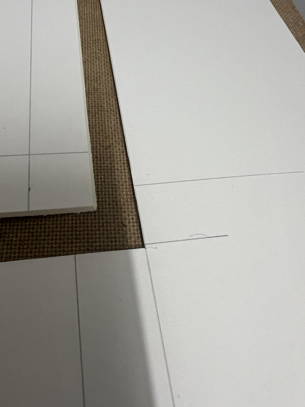

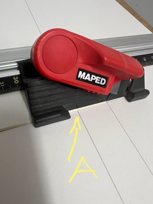

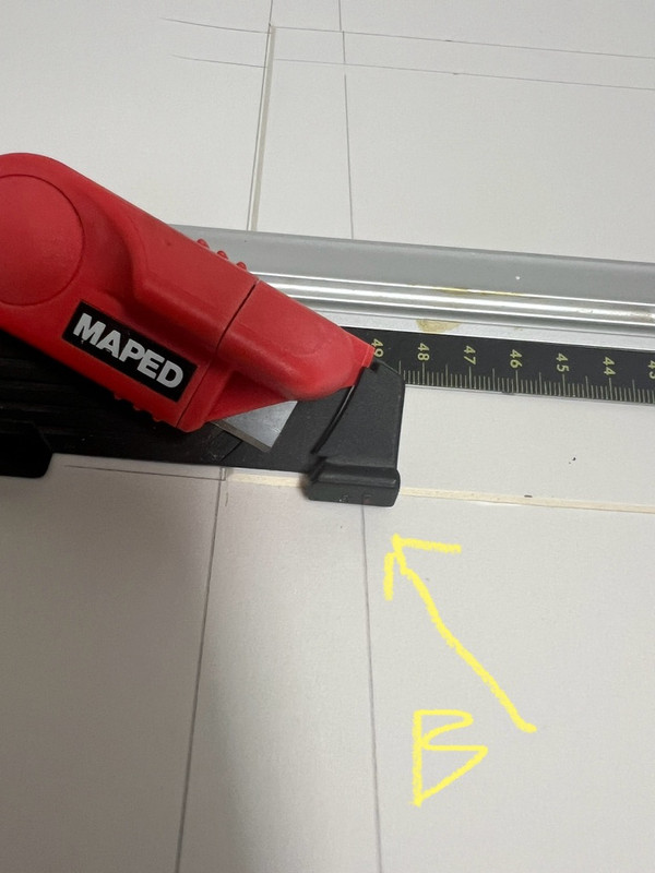

Marc Aurèle B. a écrit : samedi 10 janvier 2026 22:42 La ligne à droite correspond au bord de la photo, moins environ 0,5cm
La règle se place sur la ligne de gauche (flèche jaune) correspondant au cadre intérieur, à 2,5 cm du cadre extérieur.
On place le repère A sur la ligne intérieure. Sur la photo la règle est placée sur la ligne intérieure perpendiculaire de celle qui est indiquée par la flèche sur la photo et le cutter sur la ligne extérieure.
On s'arrête quand le repère B se situe en face de la ligne intérieure

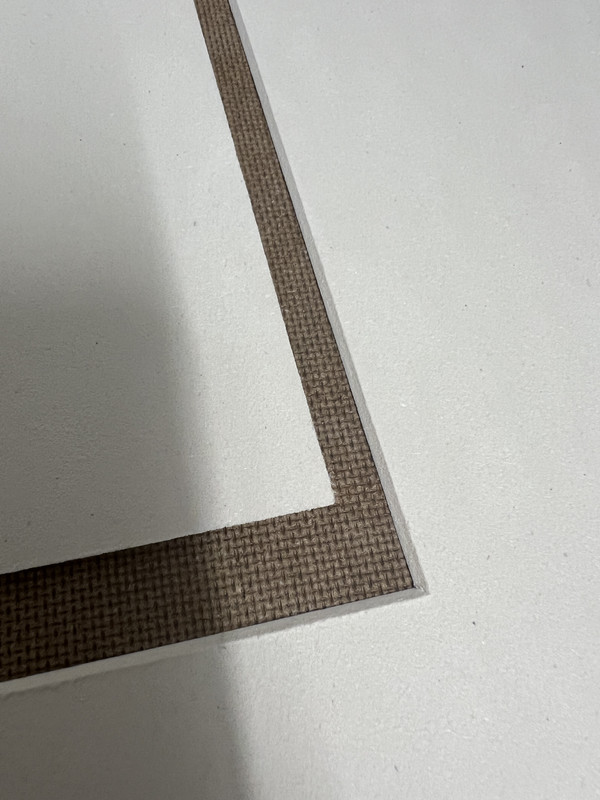

Les bords sont nets et l'angle aussi
Le verso
le recto

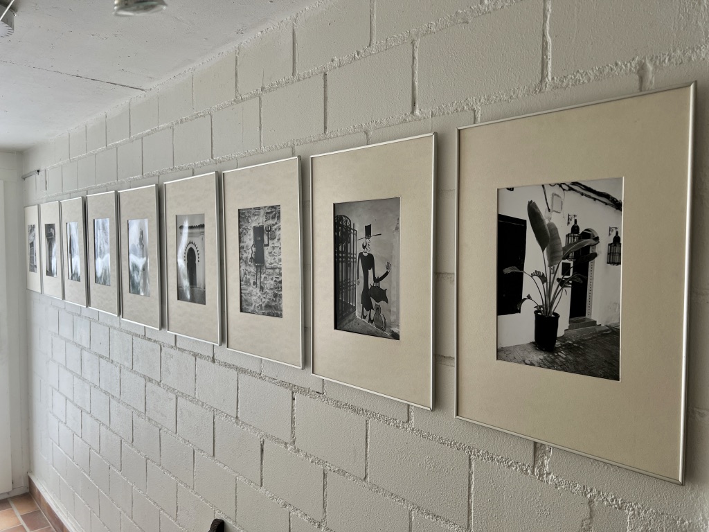

Et voici le résultat
Messages : 3719
Re: Fabrication d'un passe-partout
C'est joli, une série bien régulière comme ça !

Enfin un diptyque

Ah oui, le couloir de Marc il vaut le coup d'être vu c'est une exposition privée en fait ! :bienjoue:

super boulot !
j'aurais juste fait les passe partout un poil plus clair, plus neutre... mais ce n'est que mon avis !
