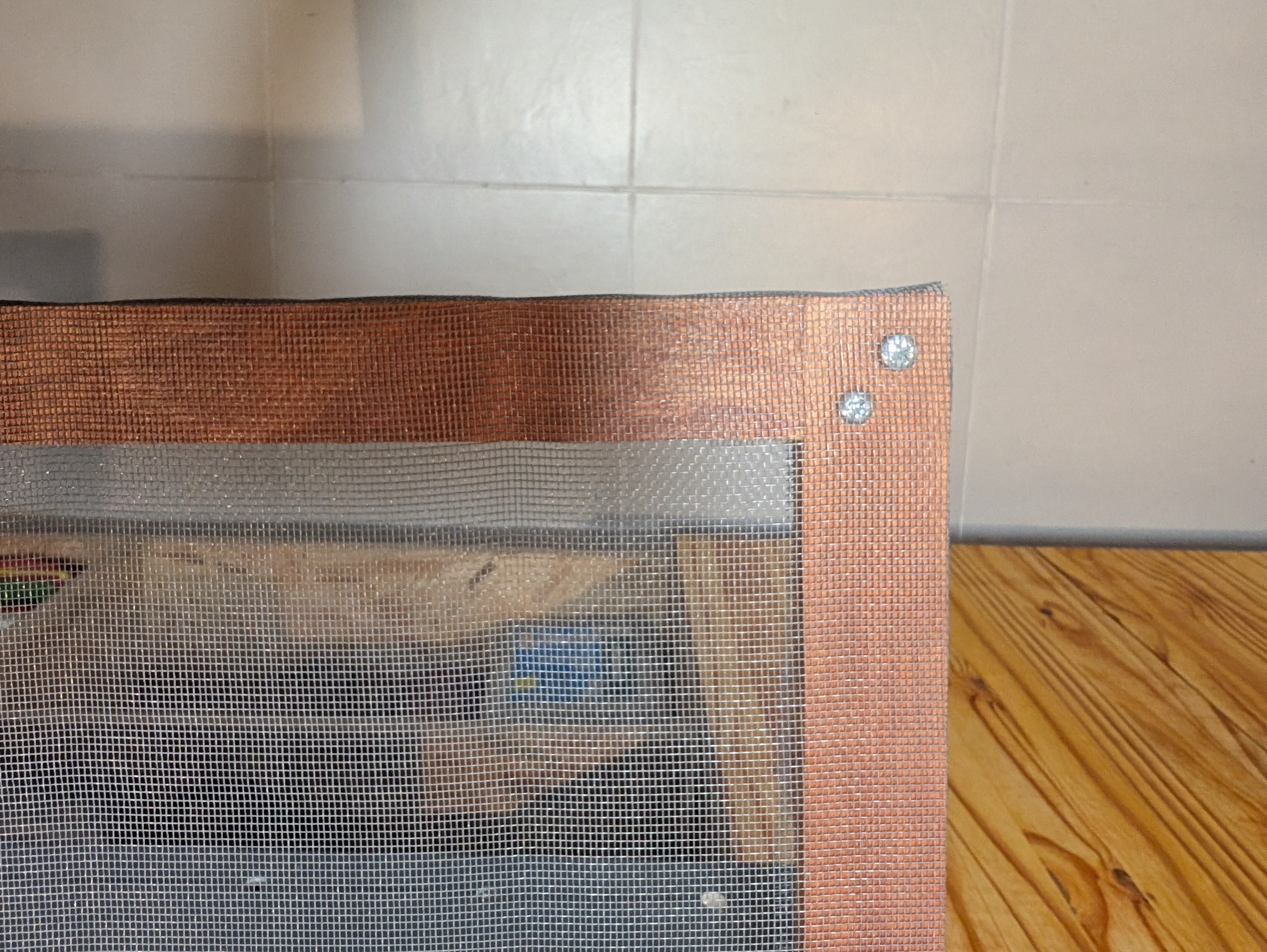

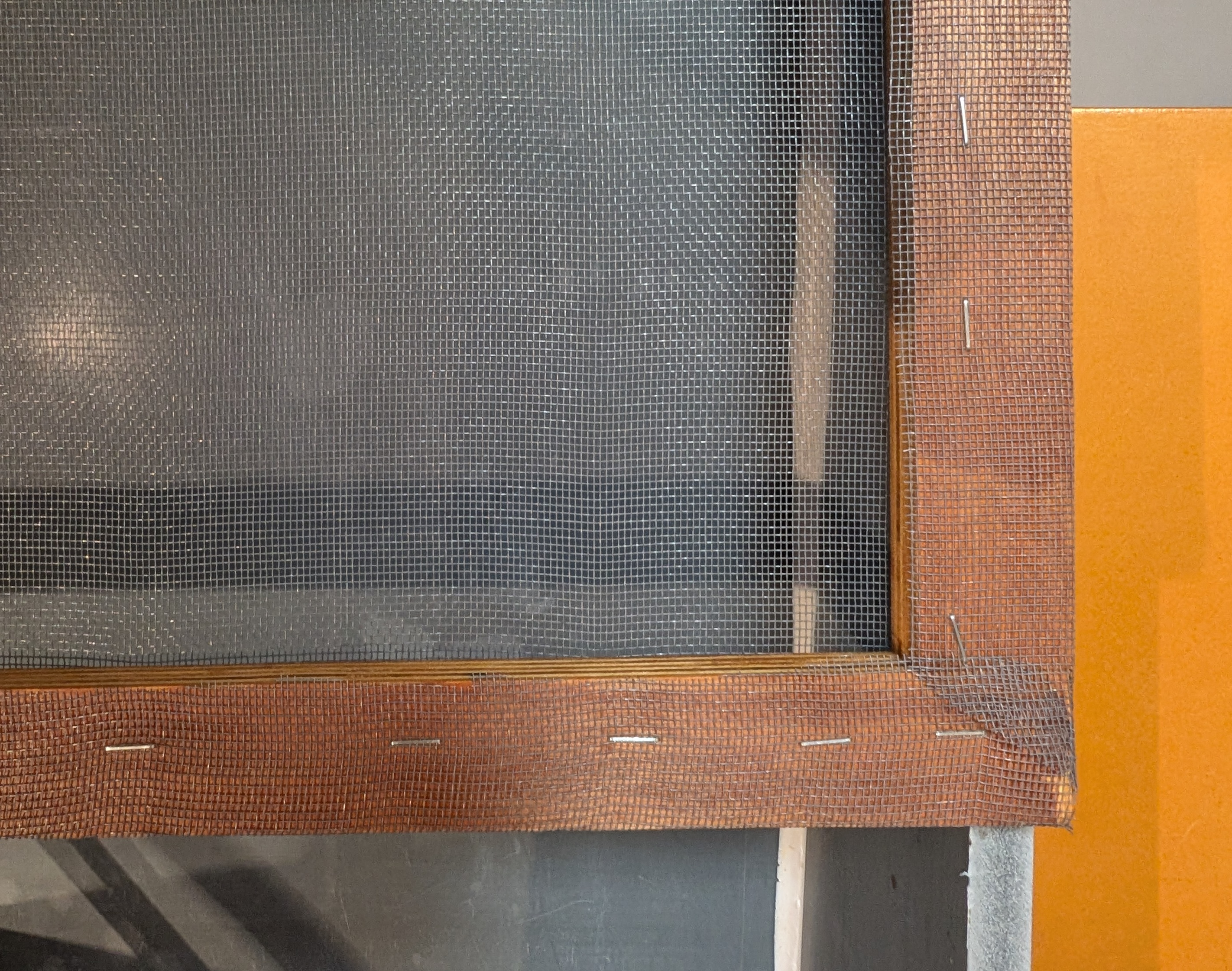

Comment fixez-vous la toile aux cadres ?
- Messages : 37097
Re: Installation de séchage - besoin de conseils
avec une agrafeuse, et si on renforce avec des baguettes, les clous tiennent les baguettes et en même temps la moustiquaire.
Pour les non bricoleurs il y a peut être moyen de faire faire des cadres en grande surface de bricolage ?? le plus difficile c'est l'assemblage des tasseaux dans les angles, il faut faire des couples d'onglet voir des assemblages d'angles si on est pas outillé c'est pas facile.

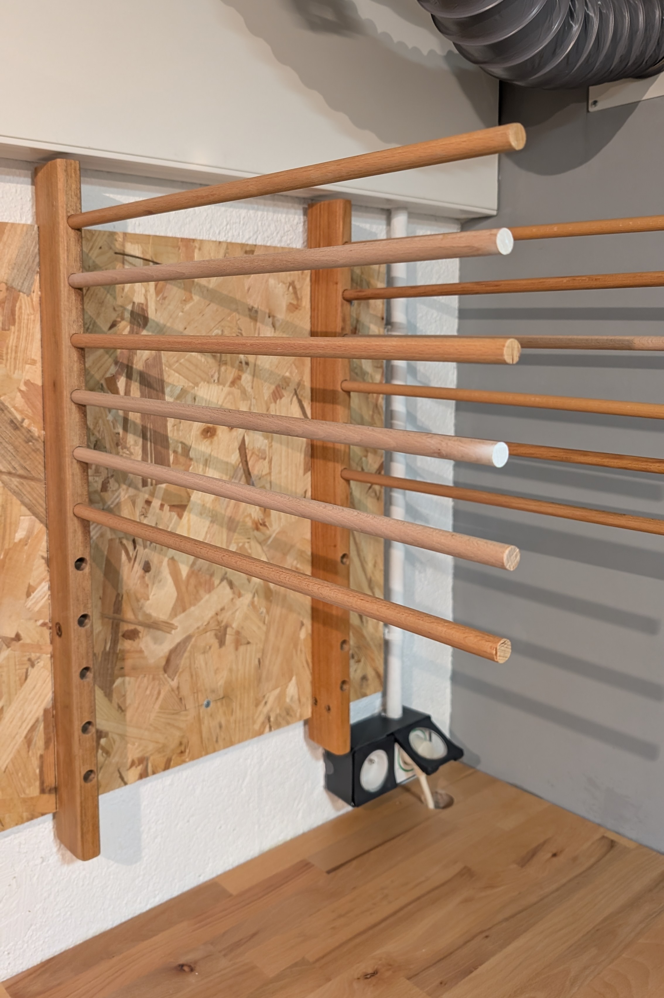

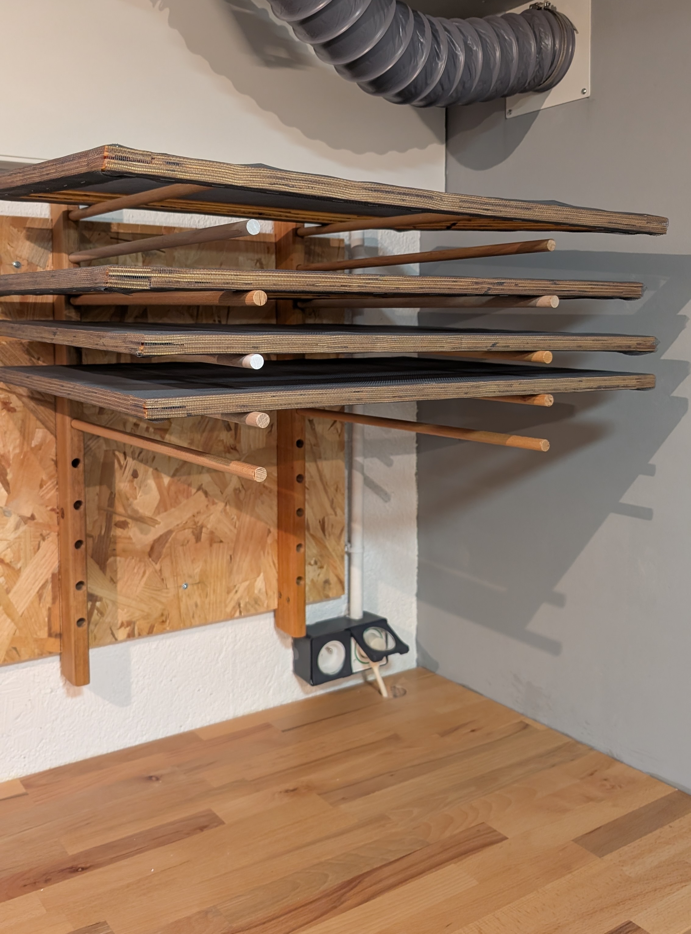

Voici ma petite installation, assez simple à réaliser si on a de la place sur un mur. facile à démonter et ranger quand ce n'est pas utilisé.
Pour les cadres, ils sont en CP, et c'est extrêmement facile de faire un assemblage à mi-bois avec une petite scie et un ciseau à bois, ça s'épluche comme une gaufrette.
