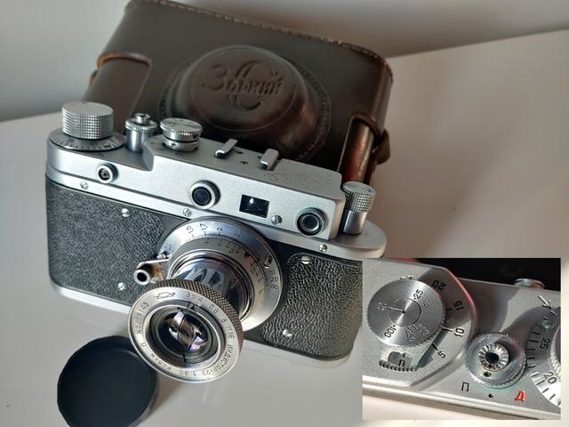

J'ai fais l'acquisition d'un boîtier Zorky mod. C, il devrait s'agir d'un model amélioré du type Zorky1, mais qui est fabriqué en URSS par KMZ de 1955 a 1958. S'agit d'un model particulier car la Tourelle des commandes au dessus est plus haute que le model "1" classique. Mes recherches portent sur un réglage de "0 a 25", positionné a la base des réglages d'Obturation. Il m'est très difficile de trouver des informations sur ces valeurs en particulier et son utilisation. Le vendeur lui-même n'en savait pas plus. J'ai pu trouver des infos sur le net, il semblerait lié entre autre au mod. PM1515, mais sur ce fantomatique réglage, aucune nouvelle; j'imagine doit s'agir d'une sorte de réglage de temps, mais aucune idée à propos de quoi.
Je serais fort étonné de savoir que Ici quelqu'un ne connaisse pas ce model et donc ces réglages, il pourrait donc m'Illuminer sur l'utilisation de ces valeurs.

Ton appareil est un Zorki S, le C cyrillique étant l'équivalent d’un S latin.
Le réglage mystère sert à la synchronisation des divers modèles d’ampoule de flash. Pour un flash électronique, il faut régler sur 0. Les chiffres sont des millisecondes.
Il faut utiliser un flash muni d’un câble synchro, avec mise hors circuit du contact central. Si l’on met un flash à contact central dans la griffe d’accessoires, l’éclair part aussitôt sans que l’on ait déclenché, puique le contact est permanent entre les côtés de la griffe et le dessus de l’appareil. La prise synchro flash est sur le devant de l’appareil, à gauche en le regardant de face.

Merci cher ami, voila, rien de plus simple, je savais que ici, j'en aurais pu avoir réponses. Tu as été parfait par ta réponse, je sais maintenant l'utilisation de ces réglage. Sur le C et S Cyrillique je savais, de même que, par le model du bouton de déclenchement ou du cylindre de retour, on classe le model du type MP1515 car il est plus haut respect au model PM1505, bref merci cher ami. Il ne me reste que l' essayer en pratique, quelque cm de film pour quelque photo en jardin. J'ai cherché une sorte de Manuel ou Instruction mais il parait complexe d'en trouver; si tu as un lien, cela me ferait plaisir. Encore merci a Toi..... Pino
