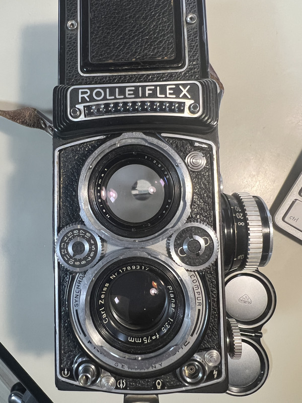

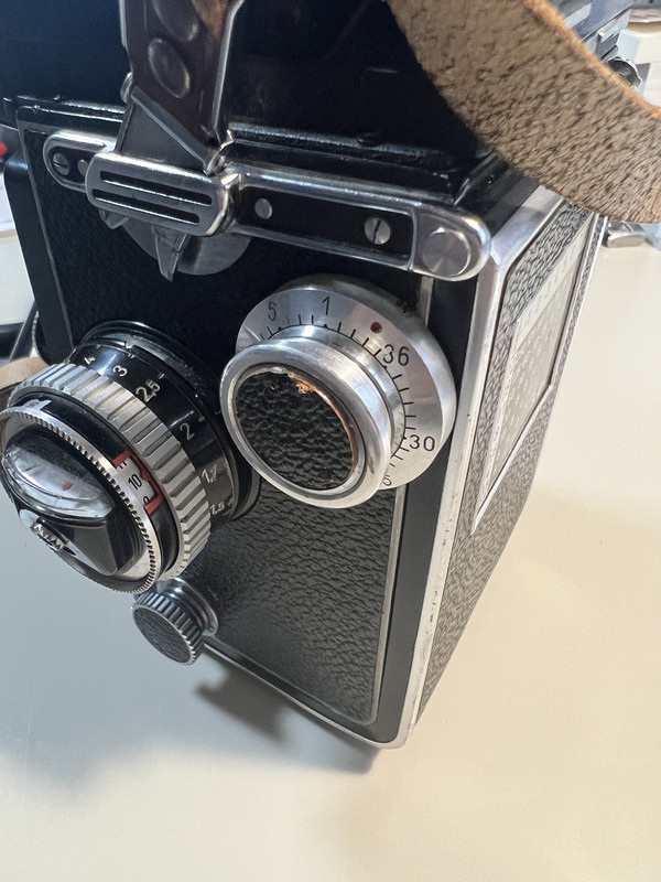

quelqu'un peut me dire à quoi sert le compteur de 1à 36 avec le point rouge sur mon Rolleiflex que je ne retrouve pas dans les modes d'emploi en ligne et que je n'arrive d'ailleurs pas à tourner. Et par la même occasion de quel modèle s'agit-il? merci pour les réponses

C'est le compteur du Rolleikin type 2, un kit qui permets d'utiliser le Rolleiflex en 24X36 avec des cartouches 135, une fois installé en général il reste dessus, laissant la possibilité de passer en 120 ou 135 facilement.
Si tu essaies de le tourner tu risques de le casser, les vues avancent en appuyant sur la cuirette centrale, c'est un bouton. Attention c'est souvent grippé ou cassé (ce compteur se révise pour ceux qui veulent utiliser le Rolleikin).

Pour le type de Rolleiflex il faut regarder par rapport au n° de série , à vue de nez c'est peut être un 3,5E :roll:

Merci Mael pour le renseignement, je n'ai pas trouvé le manuel en question. Donc cela ne me sert à rien puisque je n'ai pas le kit.
Et le modèle,on peut le dater? objectif Planar 1:3,5 Nr 1789317

il faut plutôt le n°du boitier devant en haut https://tlr.rolleigraphy.eu/sn75.php

Oriu a écrit : samedi 21 février 2026 17:39 Pour le type de Rolleiflex il faut regarder par rapport au n° de série , à vue de nez c'est peut être un 3,5E :roll:
Merci Oriu, j'ai trouvé une liste, il semble en effet que c'est un 3,5E(ou C suivant la catalogue ) de 1956 ou 1957

Oriu a écrit : samedi 21 février 2026 17:45 il faut plutôt le n°du boitier devant en haut https://tlr.rolleigraphy.eu/sn75.php
oui numéro1775775, Rolleiflex C ou E de 1956 à 1959

C'est la première version du Planar 3.5 à 5 lentilles, très bon, Zeiss a ensuite fait le 6 lentilles car le 5 lentilles était considéré un peu trop "froid" en couleur. En N/B aucune différence.
