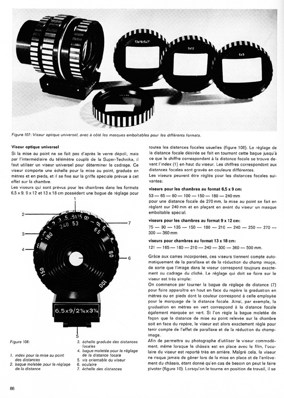

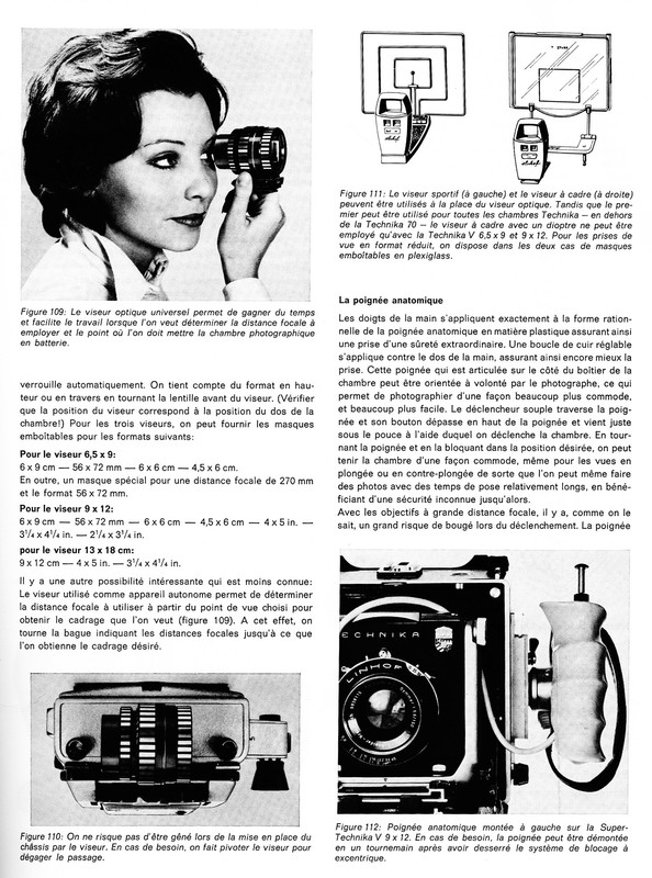

J'ai le bouquin de Linhof "Pratique du grand format" d'ou j'ai extrait la photo des dos mobiles présentés plus haut.
https://fr.shopping.rakuten.com/offer/b ... Livre.html
Je vais jeter un coup d'oeil concernant les viseurs, et si je trouve je publierai.

J'avais bien dit que c'était une question bébête ! Voilà que j'ai agacé Maël mais il a probablement raison, c'est une folie mais je ne suis pas à ma première folie en photographie...
Effectivement Oriu, un viseur paramétré pour un 180 mm permettrait de cadrer correctement. Merci.
Olivier
Olivier

Cravate en laine motif écossais ?
- Messages : 5792
- Localisation : Bruxelles
Re: Question bébête
Pour les hommes un costume qui semble découpé dans du tapis plain et lunettes rectangulaires à grosses montures en (bakelite?
Pour les femmes, chemisier ivoire et petite lavallière, jupe au dessous du genou.
On en mangerait!
Maintenant, pour avoir pratiqué dans ma jeunesse, on avait parfois à faire à une certaine créativité aguicheuse sous les jupes strictement conventionnelles. Il ne faut pas jeter le bébé avec l'eau du bain!
